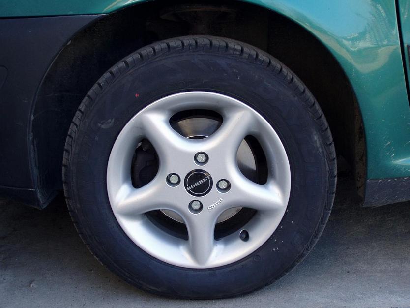

Ja tak mam drugi rok i jest w porządku. Wkręcanie normalnej śruby nie jest najrozsądniejsze bo może nie wytrzymać naprężeń. Bez pierścieni centrujących u mnie około 100 km./h pojawiały sie drgania na kierownicy.
To jest felga 4x100 na moim punciaku. Pozdrawiam
