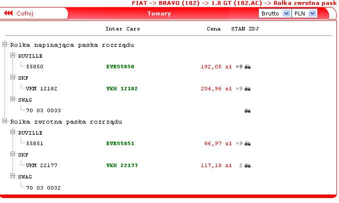

blisko 3 lata temu sam napinacz do 1,8 kosztował mnie
> Nie wiem gdzie widziałeś takie ceny ale komplet do 1.8 kosztuje 264zł
> więc tylko 64zł więcej niż do 1.6....
> Allegro
nie przemądrzaj sie tak, z allegro trzeba umieć korzystać bo inaczej Cie wydymają i syf wcisną który zaraz sie rozleci zlosnik.gif ten link który podales nie wiem czemu jest taki tani ten zestaw ale coś tu jest nie tak
ja kupowalem rok temu to sam napinacz kosztowal cos kolo 180-200zl (mam gdzies paragon to moge znalezc dokladnie) i kupowalem to w sklepie gdzie na półce leżał CAŁY zestaw do 1.6 za ok. 200 pare zł - więc sklep nie jest drogi, a moj komplet tj. napinacz rolka prowadzaca i pasek wyszedł ok. 400zł
takie ceny są w tej chwili w intercarsie wiec wiele sie nie zmieniło
> Cie wydymają i syf wcisną który zaraz sie rozleci ten link
> który podales nie wiem czemu jest taki tani ten zestaw ale to
> wielkie syf musi być (mowie o rolkach, bo paski firmowe są)

Więc tak, pojeździłem dzisiaj rano po warszawskich ASO i oryginalne części fiata:
pasek: 162zł
napinacz: 331zł
rolka: 144zł
Jeżeli bym wymieniał również rolki i pasek wieloklinowy oraz uszczelki pod pokrywą zaworów, dodatkowo dochodzi 500zł...
Suma: około 1144zł... Szkoda gadać....
Dostałem ofertę jednego ze sprzedawców na allegro (firma z Płocka, posiadająca również serwis):
pasek Dayco: 50zł (dziwnie tanio)
napinacz SKF: 142zł
rolka SKF: 88zł
Tutaj ceny już są lepsze. Odwiedziłem tez jeden sklep z częściami fiata, na razie dostałem tylko cenę paska Dayco, 70zł. Jutro mam do nich przedzwonić i dowiedzieć się o ceny rolek.
Tak więc sądzę, że jakoś z tego wybrnę. Potrzebuję jednak porady, czy te 50zł za pasek Dayco to jakaś normalna cena? Wydaje mi się strasznie tanio...
Edit: popatrzyłem teraz na ceny innych pasków dayco na allegro i sa własnie w okolicach tych 50zł, tak więc raczej się zdecyduję.

raczej cena za pasek jest ok, napinacz mniej wiecej jeśli to jest tanie źródło to tez może być (jak pisalem wczesniej ja rok temu cos kolo 180zl dalem wiec troche moglo ztanieć)

witam
INA to producent łożysk LINK
rolki i napinacze z udziałem tych łożysk składa firma LUK LINK
Obydwie firmy należą do grupy SCHAEFFLER GROUP więc wiadomo dlaczego firma LUK używa łożysk INA cool.gif
ja je założyłem 2 tygodnie temu i pasek GATES
sklep CER-MOTOR w WARSZAWIE LINK
tu ich cennik LINK

Części już zamówiłem, paski Dayco, rolki SKF. Będą w przyszłym tygodniu. Teraz tylko szukam jakiegoś warsztatu z rozsądnymi cenami oslabiony.gif
