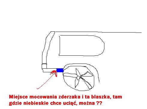

dziś obejrzałem dokładnie no i okazało się ze głównie trze mi (tnie opony kawałek) ten metalowy element przy którym kończy się zderzak a zaczyna błotnik, czy można go uciąć tak na długości 2-3 cm i nic się nie rozpadnie hmm.gif
rys poglądowy

ale dalej nie wiem czy ten kawałek mogę wyciąć bo z prawej strony tnie i powoli oponę przy większych dołach, co smieszne z lewej strony to się nie dzieje

mi niedawno ranty klepali i cieli mi blotnika kawalek bo wystawal... tak ze 3 cm go zruwnal do karoserii tak wiec chyba razem z blaszka bo jak cos tam takiego bylo to teraz nie ma...
> rys poglądowy
> pzdr
ja mam wyciete z 5 cm i na betonowym zawiasie 2 rok smigam i narazie nic sie nie rozpada
> nic sie nie rozpada
