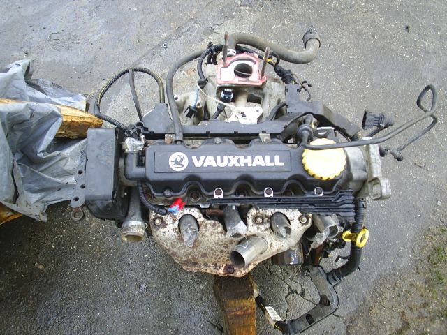

1. Czym się różni Z16SE od X16SZ(E) ?
2. Co to za silnik ? Czy jednopunktowy czy wielopunktowy ?
x16sz jednopunktowy 75KM, z16se wielopunkt 86KM
Na zdjęciu jest jednopunktowy-poznasz po kolektorze dolotowym.
1.6 SE to zdaje się wielopunkt
Na zdjęciu jest 1.6 SZR (sądząc po plastikowej pokrywie zaworów) - jednopunktowy wtrysk, moc 75 KM
