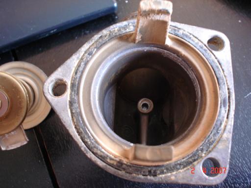

Do wymiany. Masz minimalnie otwarty termostat (przepuszcza). Po wyjeciu starego sprawdzilem i byl minimalnie otwarty caly czas.
yyyy... na tym zdjęciu jest maksymalnie otwarty...
278675191-DSC02727.JPG >
napis głosi: 92st czesciowe otwarcie/107st pelne
