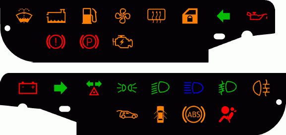

Korzystając z cudownego generatora ikonek kolegi pzająca
(za którego udostępnienie bardzo mu dziękuję bow.gif)
zmajstrowałem nowy zestaw kontrolek do moich zegarów.
Pierwsza wersja próbna wyszła bardzo dobrze, po drobnych
Ostateczną wersję obiecuję przygotowywać w towarzystwie
Mój projekt kontrolek:
Opis funkcji, kolejno:
STRONA LEWA
1. Niski poziom płynu spryskiwacza
2. Niski poziom płynu chłodniczego
3. Rezerwa
4. Nieprawidłowa praca wentylatora chłodnicy
5. Ogrzewanie szyby tylnej i podgrzewanie lusterek
6. (póki co niewykorzystane)
7. Kierunkowskaz lewy
8. Niskie ciśnienie oleju
9. Niski poziom płynu hamulcowego
10. Zaciągnięty hamulec awaryjny
11. Check engine
STRONA PRAWA
1. Brak ładowania akumulatora
2. Kierunkowskaz prawy
3. Światła awaryjne
4. Światła pozycyjne
5. Światła mijania
6. Światła drogowe
7. Światła przeciwmgłowe przednie
8. Światło przeciwmgłowe tylne
9. Otwarta klapa bagażnika lub/i maska
10. Otwarte drzwi
11. System ABS
12. System SRS Airbag

W tym miejscu mam małe pytanie do osób, które dłubały w zegarach
(wiem, że kol. lelek pisał kiedyś jakieś szczegóły na właśnie ten temat,
ale nie mogę wykopać frown.gif ): w jaki sposób działa wskaźnik temp. cieczy?
Mierzymy napięcie czy prąd, jakie są wartości dla temp. min/max,
jaka skala? Potrzebne mi to aby wyrzeźbić magiczny układ obsługujący
Chce kolega powiedzieć, że jeśli będzie jechał na długich światłach z włączonymi przeciwmgielnymi to będzie się świeciło 5 kontrolek?
Czy to nie za dużo?
> Czy to nie za dużo?
Na to wygląda, ale fajnie bo będzie świecił tylko sam znaczek więc wcale tak mocon to nie razi w oczy.
> Czy to nie za dużo?
Przy włączonych długich gasną mijania (chyba że "mrugasz" długimi) - tak jest przynajmniej w eFce 893goodvibes.gif
> raczej 4 kontrolki
5 się świeci jak ma się kontrolkę "światał dziennych" i jest włączony automat do ich załączania zlosnik.gif
Z tym, że nie widzę sensu jechania na drogowych i jednocześnie na przeciwmgłowych. Skoro jest mgła to się nie włącza drogowych bo nic nie widać wink.gif
> Czy to nie za dużo?
No chyba, że długie uzyskasz przez trzymanie dźwigni "do siebie" zlosnik.gif

Całe zegary dostaną nową elektronikę sterującą. Jeżeli uda mi się
rozgryźć działanie wskaźników poziomu paliwa i temperatury cieczy,

To są najzwyklejsze mierniki, które mierzą nateżenie prądu, który płynie w obwodzie: + > rezystancja ustroju miernika > rezystancja czujnika (zmienna) > masa
No to jak będę miał chwilkę wolnego wyrzeźbię mały układ pomiarowy,
podczepię stare zegary bez obrotka które mi tu zalegają w szafie
i spróbuję zdjąć dokładną charakterystykę wskaźników.

Każdy miernik przez który płynie prąd to amperomierz wink.gif Tylko skalę ma opisaną w woltach, *C, ohmach czy tam w czymkolwiek jeszcze.

W zasadzie charakterystykę możesz sobie wyliczyć - na forum podane były rezystancje czujnika temperatury w róznych temperaturach. Rezystancję ustroju możesz pominąć, celowo jest znacznie mniejsza od rezystancji czujnika aby wprowadzać jak najmniejszy błąd pomiaru.

Chodziło mi o sposób włączenia w układ, bo widziałem już
w samochodach (co prawda francuskich grinser006.gif) trzykońcówkowe
czujniki dające sygnał w postaci napięcia.

No miernik włączony jest szeregowo z czujnikiem.

Lelek, a pamiętasz może jak jest podciągnięty sygnał od kierunkowskazów?
Da się łatwo rozdzielić prawy/lewy czy trzeba rzeźbić?
> kierunkowskazów?
Ooo... Z rozdzielonymi kontorlkami na prawa - lewa jest problem. Z awaryjnymi jeszcze większy. Tu coś rzeźbiłem:
KLIK
W zasadzieprzeczytaj cały ten topic bo jest tam kupa informacji jak podłączać przeróżne kontrolki.
W "głównym" temacie: KLIK 2 jeszcze więcej.
> KLIK
Główny czytałem już kilka razy, ale tyle tam informacji, że się pogubić można spineyes.gif
Mam ogromną ochotę jeszcze przed świętami wymienić same ikonki
jeszcze bez przeróbki zegarów zlosnik.gif No nic, póki co zmostkuję kontrolki
i będzie migał tak jak teraz, tylko dwiema zamiast jednej.
> Chodziłoby mi o dodanie do bazy ikonek alternatywnej kontrolki
> awaryjnych
> w postaci samego "podwójnego" trójkąta
