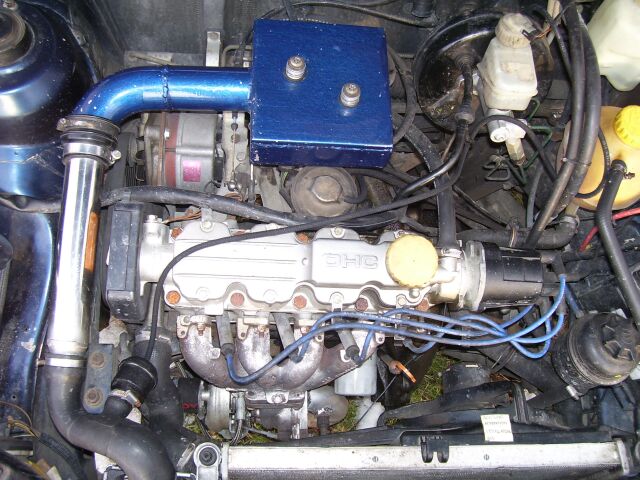

c16nz z turbiną zlosnik.gif Prawie 130 kucy, Wzmocniony oczywiście
Znajde wykresy z hamowni to tez zapodam. Gdzieś je miałem na dysku.
