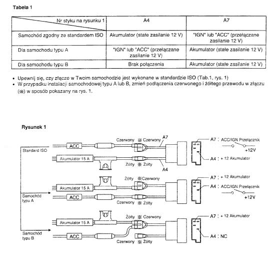

Witam. Mam mały problem. Zamontowałem sobie w mojej Astrze F z 1999 roku radio samochodowe Panasonic CQ-RD310. Wszystko niby działa, ale po wyłączeniu stacyjki tracę zapisane ustawienia (basów, stacji radiowych, itp.). W instrukcji wyczytałem, że są trzy możliwości podłączenia radia do instalacji samochodowej. Ja zrobiłem to w pierszy sposób (ISO). Może jednak instalacja Astrze należy do grupu A lub B (pozostałe możliwości). Jeśli ktoś ma wiedzę na ten temat proszę o radę.
Tutaj jest schemat z instrukcji obsługi: http://www.imagic.pl/files/view/2492/Schemat.JPG
Albo patrz załącznik.
Ja tak miałem przy swoim. W kostce ISO w części odpowiedzialnej za zasilanie wystarczy zamienić miejscami "styki" 4 z 7. Ja to rozwiązałem w tani, ale drastyczny sposób - przeciąłem kabelki i połączyłem tak jak trzeba. Można też za pomocą przyrządu u elektronika pojazdowego, ale to by mnie kosztowało 10 zł, a kabli i tak nie widać hehe.gif. Takie podłączenie jak Ty mówisz jest dedykowane do VW. Pozdr!
Dzięki za odpowiedź. Ja też poszukałem i znalazłem taką samą odpowiedź. U mnie jest o tyle łątwo, że mogę zmienić przewody przed kostką od radia, co widać na załączonym wcześniej schemacie.

tak jak mowi kolega wyrzej, radio dostaje zasilanie w trzech kabelkach, jedna masa i dwa plusy. Jeden plus idzie od stacyjki - radio moze grac tylko przy przekreconym kluczyku, a drugi od akumulatora, jest to pamiec radia i prad plynie tamtedy caly czas. Oplowskie radia maja te dwa plusy podlaczone odwrotnie jak radia panasonica, sony itp. Trzeba wiec albo zamienic miejscami dwa kabelki (zolty i czerwony o ile sie nie myle, czary to masa), albo jeden z nich (nie pamietam dokladnie ktory) podlaczyc do radia do obu +, wtedy radio bedzie gralo nawet po wylaczeniu silnika i wyciagnieciu kluczyka. Ja je poprostu zamienilem w kostce idacej od auta i dzieki temu po odpaleniu auta radio sie samo wlacza a po zgaszeniu gasi, taka wygoda smile.gif Pozdrawiam
> Pozdrawiam
