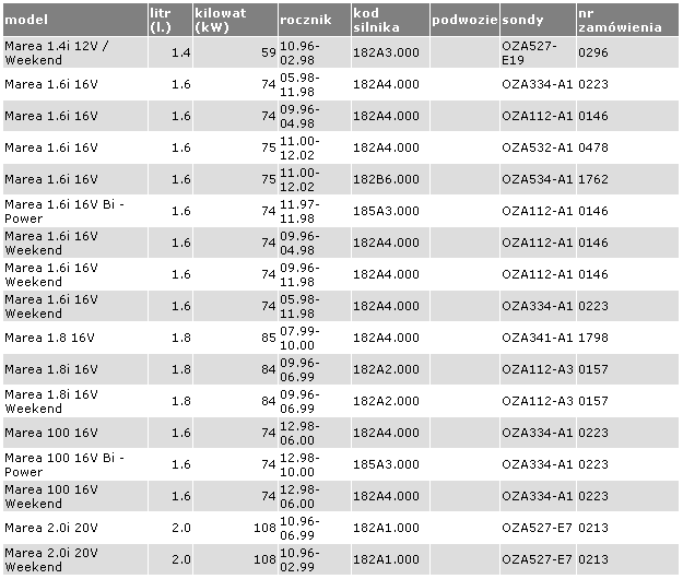

A możesz mi podac link do sondy NGK która pasuje do maryśki 1.6 16v 98r bo tam są różne i piszą żeby się kierować kolorem przewodów :/
Wybierz sobie w zależności z którego miesiąca masz auto.

Dzięki za fajną tabelkę - doszedłem już że moja sonda to OZA112-A1 - problem w tym że na allegro nikt nie posługuje się tymi numerami - podają tylko że Fiat marea i sprawdź kolory przewodów :/ - Czy jak wejdę pod Auto to gdzieś dopatrzę się kolorów przewodów czy wszystko jest w osłonce ?
Sonda NGK - Allegro
OK doczytałem że w sprawie doboru wtyczki tzreba się skontaktować ze sprzedawcą - dzięki wielkie wszystkim za pomoc.
