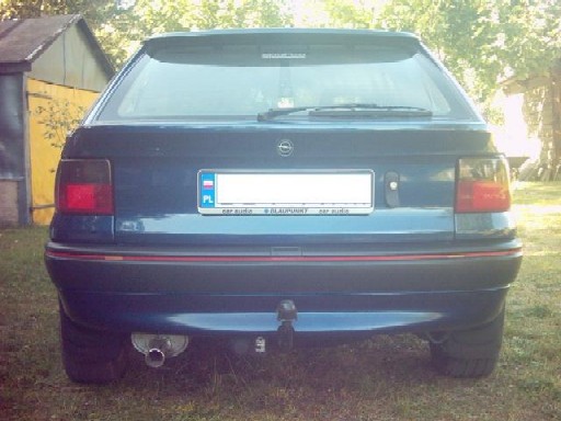

Hak do Astry wygląda tak:
Zewnątrz
Wewnątrz
Jeszcze raz mocowanie na zewnątrz
Tutaj po złożeniu
Tak jak widać na foto prześwit jest taki sam. Pod autem nic niema.
Zderzaka nie trzeba ciąc. Przynajmniej u mnie nie jest wycięty.
Kula jest zdejmowana.
Zakładasz hak. Jedziesz na stacje diagnostyczną. Oni tylko z reguły sprawdzają podłączenie kabli do haka. Dają papier. Jedziesz do wydziału komunikacji z tym papierem. Oni wbijają w dowód hak.
Mam nadzieje że na zdjęciach widać mniej więcej jak to jest z hakiem w heatchacku.
Pzdr.

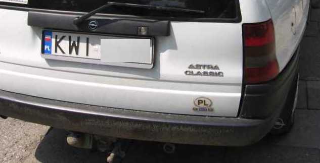

U mnie (kombi) nic nie jest wycięte w zderzaku, ale hak jest rzeczywiście nisko - pare razy już przytarłem, choć z drugiej strony chroni zawór od lpg.
Trzeba uważać przy cofaniu pod górkę i przy zjazdach z wysokich krawężników, jak autko doładowane.

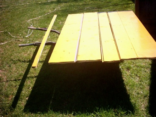

Więc tak: zrobiłem przyczepkę. Pojechałem z przyczepką na stację diagnostyczną która ma jeszcze dodtakowe uprawnienia do legalizacji przyczepek. Nabili numer na ,,dyszlu" i dodatkowo przynitowali jakąś aluminiową blaszkę z numerami (także na dyszlu). Obejżeli przyczepkę i wsytawili papier (oczywiście nie za darmo). Stamtąd pojechałem do wydziału komunikacji. Za okazaniem papierka wydali mi tablice rejestracyjną i dowód (oczywiście znowu $$$ sie płaci. Następnie wykupiłem ubezpieczenie za całe 33zł rocznie zlosnik.gif. I legalnie moge jeździć z przyczepką od tej chwili.
trochę offtopic - miałeś gotową ośkę czy eż sam robiłeś ?
mam przyczepkę, ale ma koła od syrenki, a na piastach są straszne luzy i muszę coś podmienić - zastanawiam się jakie piasty najlepiej założyć hmm.gif
co do haka, to dziwne rzeczy wychodzą, kiedyś była spora dyskusja na ten temat na motokąciku, ale tam wyszło że od kilku lat kierunki są obowiązkowe (nie wiem czy nie ma tego w faq).
Starsze autka mogą być bez (sam miałem taki i nikt się nie czepiał - na zasadzie że prawo nie działa wstecz). Jednak kol. pisali, że musieli zakładać kierunki przy montażu haka (kilka przypadków).
A już z tym hakiem fabrycznym nie uznanym przez diagnoste, to jakiś absurd.
Też mam hak fabryczny (wyjechał z salonu) i nie mam żadnych papierów do niego hmm.gif, ale jest wpisany do dowodu.
Ośka własnej produkcji. POczątkowo zrobiłem szerszą. Poźnej zwęzyłem tak aby ślady przyczepki pokrywały się ze śladami auta. Felgi z oponami dostałem z punciaka.

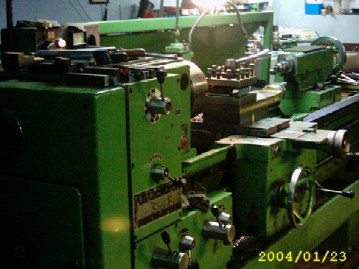

Akurat jestem w dobrej sytuacji bo mam tokarke, frzarkę i trochę innych przydatnych..... smile.gif

No więc odgrzebiemy nieco starszy wątek. A więc:
Jestem po zabiegu montażu haczyka. Zakupiłem "hak-pol" za całe 240 pln. W komplecie: hak (oczywiście z odpinaną główką), kaptur na kulę, gniazdo, mocowanie gniazda, wiązka przewodów, gwarancja wink.gif
Zaczeło się od zakupienia nieco większych wiertełek do podziurawienia nadwozia (12 i 22 mm). Pierwsze podejście do montażu rozpoczęło się bardzo pozytywnym zaskoczeniem. Okazało się, że w podłodze bagażnika, jak i na tylnym pasie pozaznaczane są już (przez fabrykę) miejsca w których należy zrobić nawierty. Mało tego - od spodu w podłużnicy istniały już otwory (fi 22) w które wmontować trzeba było odpowiednie tuleje dystansowe. A żeby jeszcze było mało to w plastikowej osłonie pasa tylnego (w bagażniku) są odpowiednie nacięcia, po których trzeba przeprowadzić cięcie... Normalnie sama przyjemność montażu wink.gif
Kolejnym etapem było podłączenie elektryki. Z nadzieją szukałem, że wyprowadzona jest gdzieś kostka do podłączenia gniazda przyczepy... Niestety nie znalazłem. Była tylko taka do podłączenia automatycznej anteny wink.gif
Następnego dnia z duszą na ramieniu na przegląd. Diagnosta "popatrzał", pokazałem mu jakie to mam piękne atestowane śruby, gostek poskakał troszkę na haku i tyle icon_eek.gif "do biura proszę" zlosnik.gif Uiściłem 35 pln za wydanie dokumentu stwierdzającego pomyślność przeprowadzonego badania. Z tym z kolei do Wydziału Komunikacji, a tam wpis i pieczątka w DR oraz w Książce Pojazdu okazał się czynnością gratisową icon_eek.gif
Co od siebie... pytałem raz jeszcze dzień wcześniej o kierunkowskazy boczne - odpowiedź - "absolutnie nie potrzebne". Homologacja haka? Wystarczającym dowodem była tabliczka aluminiowa z opisem przynitowana do samego haka. Może dlatego, że "hak-pol" jest w miarę rozpoznawalną marką hmm.gifniewiem.gif
Reasumując... koszta:
1. hak - 240 pln
2. "przegląd" (celowo w cudzysłowiu) - 35 pln
3. ...i jakieś drobiazgi typu farba do zabezpieczenia blach, cyna, taśma izolacyjna... "bezcenne" zlosnik.gif
