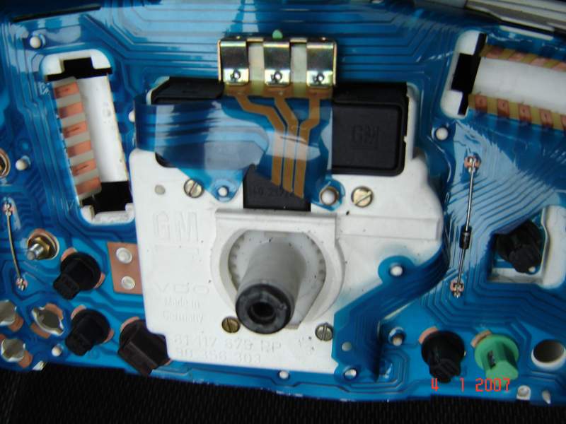

zaraz wrzucę jakąś fotkę, chyba że ktoś mnie uprzedzi...
edit: to ja może linka zapodam, nie mam pod ręką żadnej dobrej fotki
kliken machen
To czarne, prostokatne (to info dla KuBa_8686, nie dla Ciebie grinser006.gif)
> Może być taka?
> To czarne, prostokatne (to info dla KuBa_8686, nie dla Ciebie )

> Może być taka?
i to od tyłu??

jaki kosssszt tego czarnego pudełka?
> i to od tyłu??
> wy zbocz....
tyle, za ile uda Ci się wyrwać zegary...
bo raczej nie dostaniesz samego impulsatora
poszukaj na szrotach albo allegro, może jakieś uszkodzone tanio kupisz?
z tym, że najpierw poczytaj wątek, do którego link podałem wyżej
