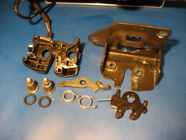

CityMatic, odnosze dziwne wrażenie, że rozebrałeś całego swojego kropka i go obfotografowałeś. Czyżby ci się nudziło? wink.gifzlosnik.gif
Nieraz nie mam na nic czasu....ale zawsze lubie miec sprawne auto a wiedza jest wszędzie należy ją tylko umiejętnie przekazać waytogo.gif

Sprawdzałem i jak się okazuje to nie mam żadnych kabelków w zamku, jest tylko golutki zamek. No i teraz nie wiem czy da sie to wszystko poskładac do kupy. W klapie jest wtyczka z 3 wyjściami ale jak sprawdzałem prąd w kombinacji z którymiś dwoma z tych trzech styków to na mierniku poazuje mi 3,6 V. Poradźcie co z tym zrobić bo nie wiem czy wogóle kupować tę lampke, jak sprawdzić ze instalacja jest ok. Aktualnie na pewno do kupienia byłby zamek i lampka.
Miernikiem tego nie sprawdzisz,musisz znac dokładne połączenia wiec czy jest sens sie bawic ożna wykonac mikrowyłącznik i zasialnie lampki z pominięciem Body(jest w archiwum)
Jesli natomiast chcesz sie bawic to wg schematu MK2 okrosuj zakupiony zamek z mikrowyłączniiem i prawidłowo go podłącz do dokupionej lampki wink.gif
