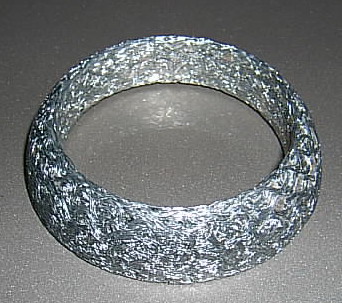

Odkręć tylko te dwie śruby i cały wydech obwiesi się.:
Zaopatrz się w taką uszczelkę:

co do uszczelki koszyczkowej to idealnie pasuje od polducha
