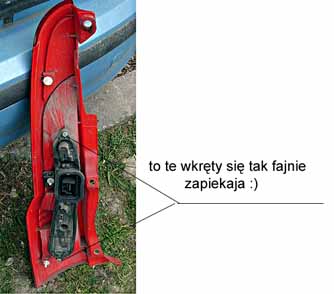

A ja sobie postanowiłem zdemontować tyne lampy (przód mam juz obcykany smile.gif ) aby, w razie potrzeby wymiany żarówki na trasie wiedzieć jak to się robi i czym przedewszystkim! tongue.gif
I podczas odkręcania czterech małych wkrętów z tyłu lampy, dwa z nich (te same w obu lampach) okazały się tak zapieczone, że "pięknie" wyszły wraz z gwintami z plastikowych tulejek uszkadzając je bezpowrotnie! buu.gif
Nie jest to jakiś problem gdyż mocowaniwe żarówek trzyma się doskonale na pozostałych dwóch wkrętach ale niesmak pozostał!
Jako, że autko ma 2,5 roczku, pomimo, że nigdy to nie było ruszane, myslę, że za wcześnie na takie niespodzianki!
Pzostałe wkręty i śruby przesmarowałem wazelinką techniczna i już nic takiego się nie zdarzy! cool.gif
Ponadto aby odkręcić 3 śruby mocujące całą lampe musiałem użyć dobrego klucza nasadowego i sporo siły!
Na trasie nie byłoby szansy aby podręcznymi narzędziami to zrobić!
Radzę wszystkim przećwiczyć sobie w domu niektóre wydawałoby sie proste czynności aby unknąć kiedyś problemów na przykład z wymianą po ciemku żarówki w reflektorze!
(skorzystałem z fotki Fihyca)
