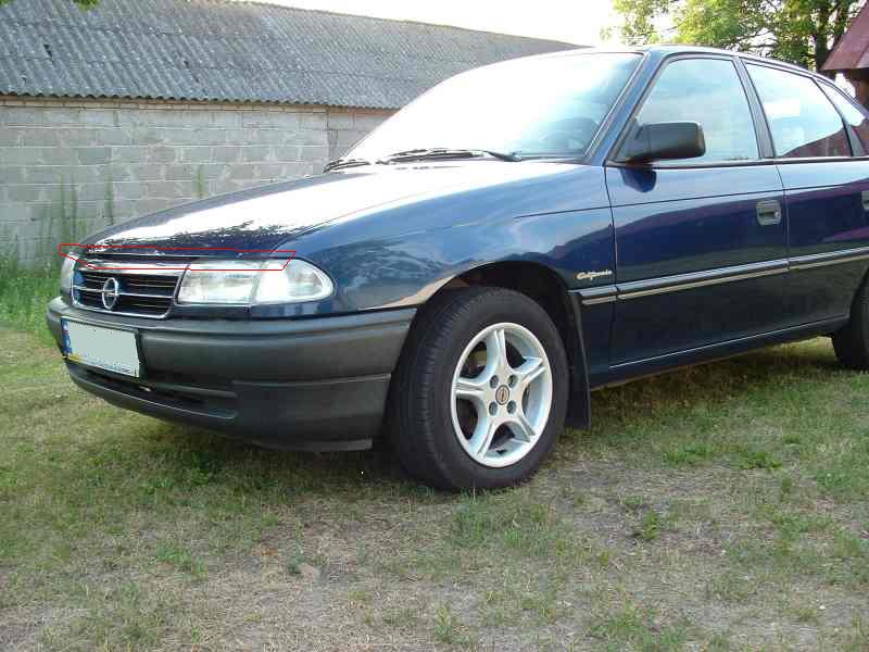

Fachowcy od blacharki ,astra F przód.
W załączniku fotka.Odkąd mam to auto nie daje mi to spokoju .
Nie da sie ukryć że miało dzwonka ,kupiłem je po mimo to .Ładnie się prowadzi ,ładnie wyglada ,ale nie łdnie spasowany gril i ciut lampy w stosunku do krawędzi maski .Gdzie jest błąd może ktoś wie

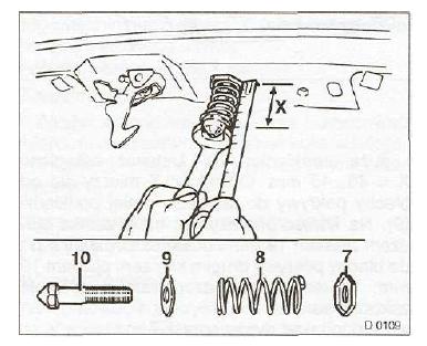

możesz odkręcić ten dzyndzel ze sprężyną który wchodzi w pas przedni i blokuje klapę
oczywiście nie zejdziesz niżej niż ograniczą to szkła reflektorów...
a nawiasem mówiąc od dawna obserwuję różne asterki, ta szczelina bywa szeroka i wąska
a nie sądzę, że każda astra z szerszą szparą w tym miejscu jest powypadkowa hmm.gif

No właśnie wiem, też nie sądzę ale moja akurat była delikatnie oparta przodem ,a co do tych szpar to w przedliftowych są różne .Spotykałem jednak i takie co było cacy ,a poliftowe są równe .
Po prostu mam wrażenie ,że pas jest nie równo wstawiony albo naciągnięty.Prawa strona jakby sporo się rozchodzi al ewa już lepiej.
ale wtedy maska nie bedzie sie zgrywac z linia błotników. po mojemu ktos nie zegrał wszystkiego bo blacharce i wyszlo jak wyszlo....gorna belka jest za nisko, ciekawe czy cały przod sie nie oposcił....teraz to tylko na rame i naciagnac w gore lub przetuningowac maske tzn dołożyc jej kawałek i wyszpachlowac i pomalować:) ale sam pewnie sobie tego nie zrobisz wiec wiąże sie to z kosztami

często widzę i poliftowe lekko szersze

u mnie pas przedni nie był wymieniany, z błotnikami wsio pasuje,

maska mogła stracic linie po delikatnym gongu. sprobuj skrecic na zamku (rys. wyżej) i wykrecic gumki odbojowe. ciezej sie zamyka, ale ladniej wyglada....mozeuda ci sie to wyragulować

Raczej nie ,wszelkiego typu regulacje były ,gumki ,zamki itd. po prostu myśle że trza madrze ciągnąć pas w górę i to wszystko .Nie chodzi o szczelinę samą w sobie ale o jej nierówność ,strona lewa wzgledem prawej. Moje pytanie na początku powinno brzmieć
" Czy możliwe jest wspawanie pasa z jednej strony pod ,a z drugiej nad mocowanie boczne czy jak tam je zwał."
Musze rozebrać troche i sie przyjrzec

odpowiadam zatem: maska u mnie była prostowana, ale tylko jedna strona
pas przedni jest na swoim miejscu
gumki odbojowe nic nie zmieniają, bo na zamku jest opuszczona praktycznie
do lamp (i równo z błotnikami)
zatem: nic mi się nie uda, bo już nic się nie da zrobić

Jeśli jednej strony masz nizej grill a z drugiel wyżej i nic nie możesz ustawić to masz źle wspawany pas przedni łącznie z ,,okularami". Z początku stycznia poprawiałem u swegi klienta pas przedni w astrze. Handlarz asterkęzrobił najtańszym kosztem.
