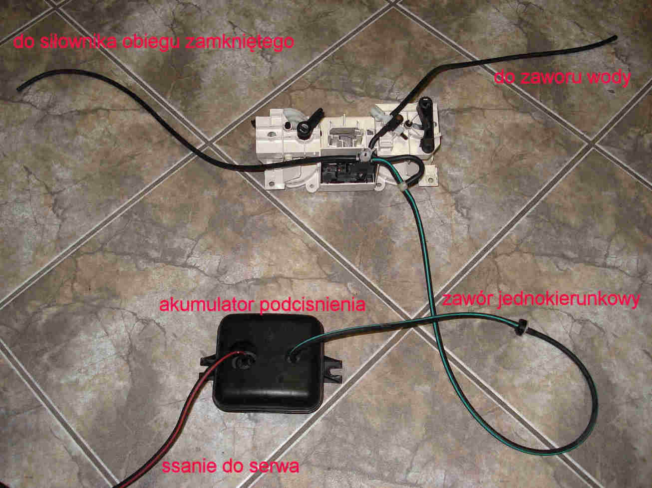

Ma ktos moze schemat tej instalki, lub jakies zdjecie,
97 z klima? Moze po schemacie dojde co jest nie tak, gdyby przelozenie wezykow nic nie dalo.
> Przy starym wlaczniku sprawdzalem w te i wewte.
> Zobacze jeszcze raz przy okazji rozkrecania.
jutro moze uda mi sie zrobic zdjecie jak to wyglada. Moze zatkaj wezyk na ktorym jest ssanie i zobacz czy syczy. Ogolnie ten uklad jest tak prosty ze az sie plakac che ;P Jesli dzieje sie tak jak opisales czyli syczy na wylaczonym ta naprawde jedynym logicznym wytlumaczeniem jest odwrotne podlaczenie rurek do wlacznika

Nie zauwazyle u siebie tego trojnika przy zmianie wlacznikow oraz tego zaworu jednokierunkowego. W ktorym miejscu ten zawor powinien byc? czy mozna tam dotrzec od strony schowka?
Czy ten akumulator podcisnienia to jakies urzedzenie awaryjne?
zaworek powinien byc po prawej stronie nagrzewnicy w okolicach miejsca gdzie nagrzewnica przylega do karoserii, tzn gdzie laczy sie z czescia w podszybiu, tam gdzie montowany jest filtr przeciwpylkowy. Mysle ze przez schowak powinienes sie tam dostac, poprostu sledz wezyk smile.gif
> Czy ten akumulator podcisnienia to jakies urzedzenie >awaryjne?
nie do konca rozumem co oznacza pytanie czy to jest awaryjne ?? tzn czy sie psuje ? To zwykly pojemniczek, taki zasobnik podcsinienia, w nim tez jest zaworek jednokierunkowy, ale to sie chyba za bardzo nie psuje

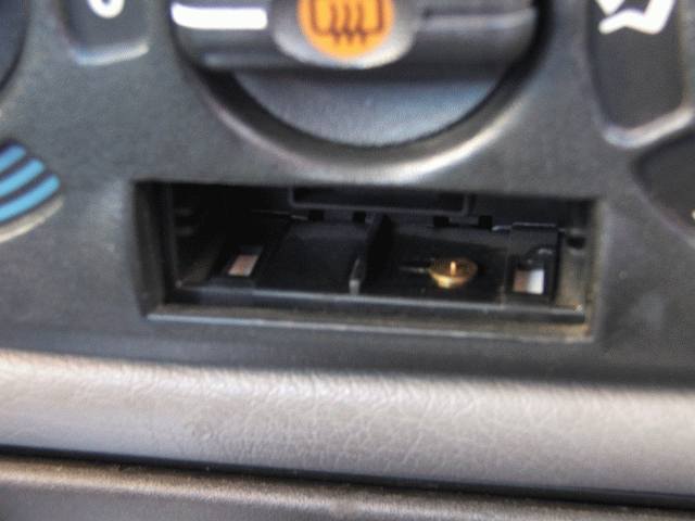

ja dołaczam się do tego topiku ,mianowicie wymieniałem żaróweczki podświetlenia konsoli środkowej po wymianie nie wcisnę włacznik żeby zmienić obiegu wew. na zew i odwrotnie, zrobiło sie na stałe obieg zew. , jesli przycisne włacznik to słyszę stukniecia (pyknięcia) ale włącznik nie pozostaje w pozycji właczonej badz wyłaczonej (nie ma zmiany ), prosze o radę , doczytałem sie ze tam jest jakiś krązek malutkich rozmiarów w włączniku (sprężynki które tam sie znajdują 2 szt posiadam ) pozdrawiam i prosze i poradę .

Byśta kurna zgineli marnie jakby lelek nie chomikował fotek na dysku wink.gif
Kółeczko:

@lelek wielkie dzięki za zdjęcie , wpadłl mi do srodka i go nie zauważyłem , wprowadziłem go w prowadniczkę , jeszcze tylko żaroweczke wymienię w nim, czy ta sama co do konsoli ? i sprawdzę ale to już w następnym dniu .

Nie poddawaj się bez walki wink.gif Odkręc jeden wkręt, który trzyma końcówkę tunelu (tam gdzie pasazer ma lewą nogę), odsuń z czuciem tę końcówkę, przyjmij odpowiednią pozycję (proponuję nogi na zewnątrz auta, tułów w pozycji bocznej w klatką piersiową w kierunku tunelu zlosnik.gif), wsadź łapkę i wymacaj oprawkę z żarówką. Wyjmij sobie na zewnatrz cobyś widział co robisz. Wymień żarówkę na nową i włącz stacyjkę coby ją zaświecić. Będzie Ci oswietlała pole operacyjne i łatwiej będzie trafić w otwór. Dasz radę

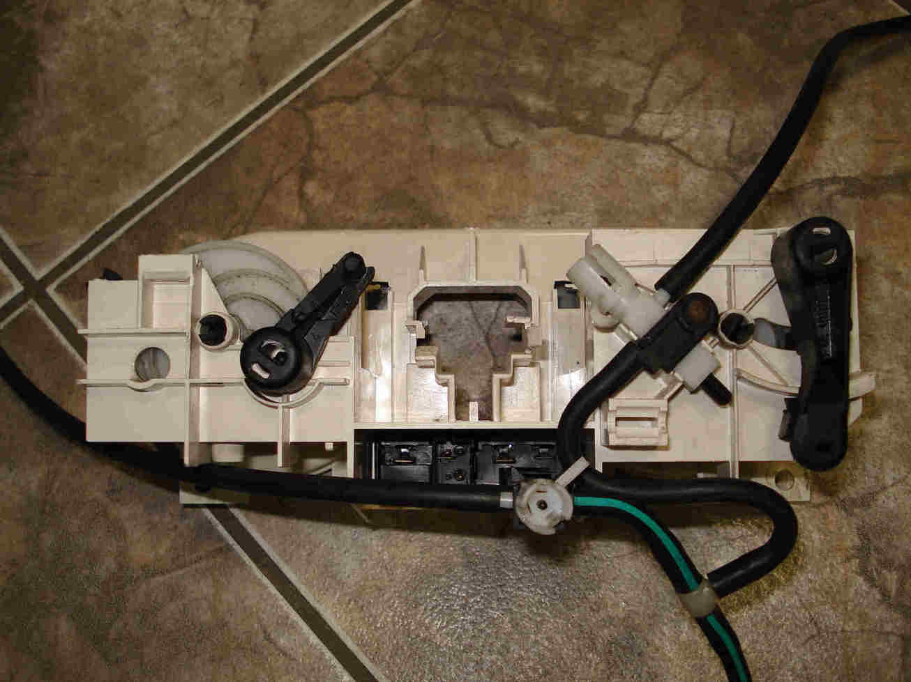

Widze, ze temat sie rozwinal w strone guzika.
Dzieki radom kolegi z forum a przede wszystkim jego zdjeciom pierwzy raz do 1,5 roku dziala mi obieg wewnetrzny ..
Co wiecej. bulgotanie ktore kiedys bylo i na forum straszono mnie upg a w aso - zakamieniona nagrzewnica (przy przygazowaniu) prawie wogole ustalo smile.gif
Gdyby nie fotki kolegi w zyciu bym nie doszedlo co z czym.
A wezyk z silownika obiegu zamknietego biegl bezposrednio do gornego zaworu od ktorego idzie wezyk do zaworu wody - bez udzialu wlacznika smile.gif
moze ktos mial zepsuty wlacznik i zorbil takie skroty zeby wymusic non ston obieg zewnetrzny.
Zalaczam tez fotki koncowego efektu (klakpi otwarte i zamkniete). Zdjecie od dolu, bo wczesniej uszczelilem podszybie metoda lelka i szkoda mi tego psuc.... smile.gif
Aha. Wystarczy odkrecic tunel srodkowy i bedzie ograniczony dostep do wezykow od dolu. Da sie popodlaczac.
