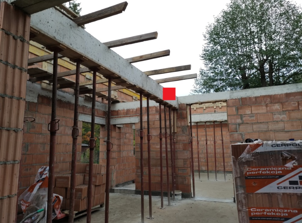

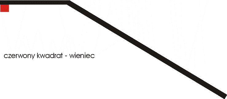

  4. w projekcie nie ma schodow, znaczy .ialy byc takie krecone ale sie zmienilo belki drewniane leżą na wiencu wiec mozna jakoś do wienca się dostawic nadproża gotowe belki stropowe mogę usunąć, schody zespawać tak i oprzec na wieńcu po lewej czy wtedy ma to sens
  5. Ale to nie będzie tak że wjedziesz na to autem a potem nie będzie jak wejść do środka?
  6. Co masz w projekcie? Chyba ze to poddasze nie uzytkowe. Pod tymi belkami jest wieniec? Bo ta pierwsza belka jest nad nadprozem. Czy nadproze jest wylane?
  7. Wieniec
  8. Tak to właśnie wygląda, że jest wyższe niż "posadzka" . Tj Ci pisano wcześniej dobrze jest to związać na górze żelbetem, także z poziomym zbrojeniem.

  16. w sumie moga być też drewniane pomysł na takie schody urodził się jak było za późno na inne pomysły ....
  17. Kiepsko to wyglada. Drewniane belki brz podparcia i na to chcesz oprzec schody stalowe? Dlaczego. Ie wylales stropu ? Dlaczego nie dales dwuteownikow zamist tych drewnianych belek do podparcia schodów? Co masz w projekcie? Schody o szerokości 1.2m to za duzo będzie na te belki. Podejrzewam ze trzeba będzie dac stalowe słupy podpierajace schody. Polecam skontaktować się konstruktorem.

  20. schody będą na stelażu stalowym z drewnianymi stopniami dołożyłem dwie belki stropowe, obie wysunąłem zamierzam je połączyć dla wzmocnienia i na jednej z nich oprzeć całą konstrukcję schodów pewnie cała szerkość to ok 1.2 m tu zdjęcia jak to naprawdę wygląda

  26. to murowane czy drewnianie? Co to za belak stropowa 17x13? Jak szerokosc schodów, stopnie drewniane?
  27. spawacza będę miał mam tylko zaprojektować i kupic towar
  28. ziomeus ja Ci kibicuje. ale wpewnych kwestiach robisz chałturę, jak sie robi sobie to sie robi solidnie, dobrze. Producent pustaków zaleca zalewanie ich co 3-4 warstwy. Tutaj jest 7. istnieje ryzyko ze nie dojdzie beton w kazde miiejsce , nie dojdziesz wibratorem
