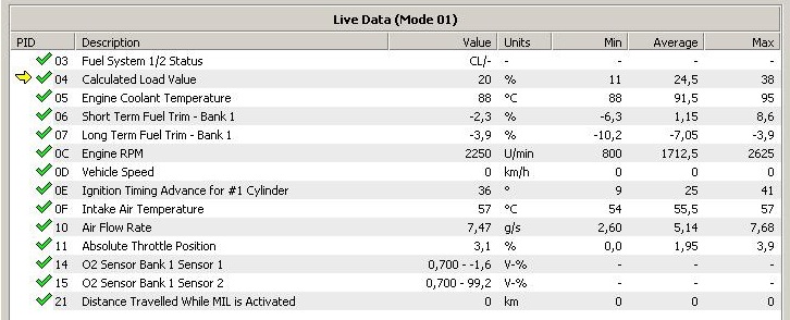

  10. PiteK odpowiedział PiteK na temat - Motokącik
    Przy nieco wyższych obrotach:

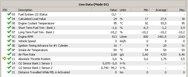

  11. PiteK odpowiedział PiteK na temat - Motokącik
    Mechanik sprawdził rozrząd i ponoć jest ok. Zanim oddałem mu auto zrobiłem 2 zrzuty z ELMa (na wolnych obrotach i trochę wyżej). Może ktoś coś znajdzie dziwnego. Przypomnę obecne błędy: P0319 i zamrożona ramka błędu P0018 (pewnie od szarpania). Serwisówki mówią, że problem z przyspieszaniem może wywołać TPS. Wolne:

  15. PiteK odpowiedział PiteK na temat - Motokącik
    Po skasowaniu błędów nie wrócił ten od temperatury. Złapał za to ramkę P0018. Jutro jadę sprawdzić czy się łańcuszek rozrządu nie rozciągnął.

  17. PiteK odpowiedział PiteK na temat - Motokącik
    > Ma zły sygnał temp., czyli uważa, że silnik zimny i daje dawkę jak na ssaniu ??? Sprawdziłem odczyt, temperatura 88 stopni na postoju

  22. > Czyżby potrzeba porządnego dostrojenia? Przepływka do sprawdzenia, w P11 po jakimś czasie mocno kłamie. Poczytaj nissanklub, sporo o tym. Sam też przerabiałem. Zakładam, że świeczki masz w miarę świeże.
