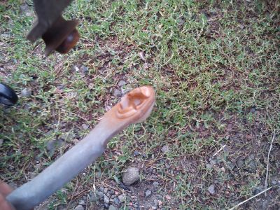

Mechanizm wycieraczek
> do kupienia jedynie cały mechanizm > ja zrobiłem w Pandzie żony na zawleczkę. Przewierciłem ten trzpień, podłożyłem podkładkę i > zabezpieczyłem zawleczką od góry. > Na forum Punto dużo o tym było Też o tym myślałem, więc da się. Dzięki za info
Koledzy Padła jedna z wycieraczek (pasażera) - po zdemontowaniu mechanizmu okazało się że pęknięty jest plastik w cięgnie przytrzymujący "gałkę" która się w nim obraca. Pytanie - da się ten plastik gdzieś zdobyć i wymienić ? czy z kolei jest potrzeba wymiany jednego cięgna czy też całego mechanizmu? Z góry dziękuję za pomoc W załączeniu zdjęcie mogące nieco rozświetlić problem
