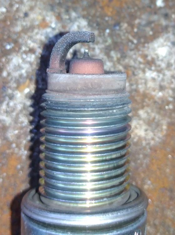

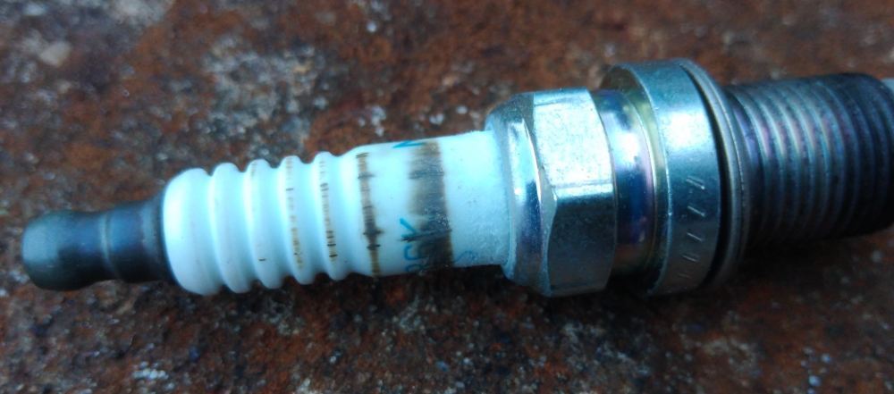

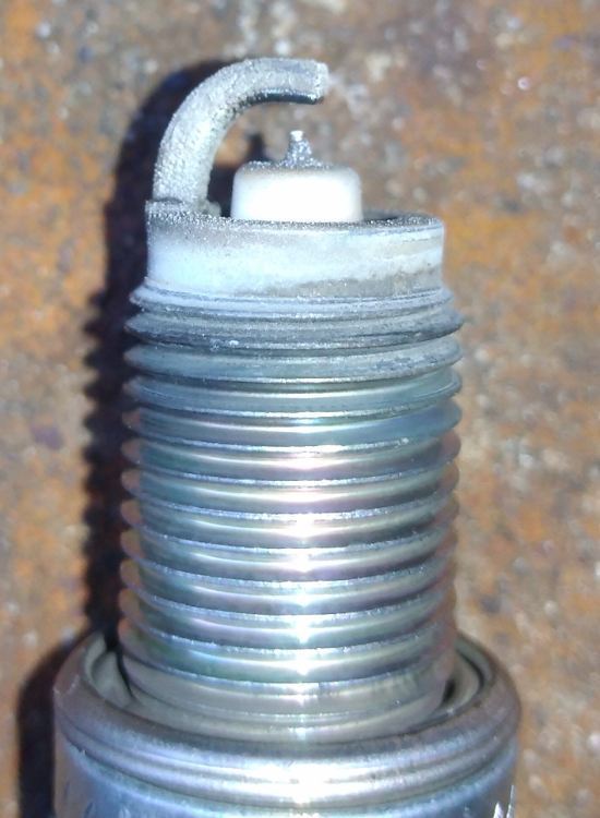

  13. Oczywiście dostrzegłem od razu że kaczorek79 ma mega wiedzę, nie mniej jednak nie widzę po wpisie większej od mojej, co mam na myśli pomocy w temacie kondycji świecy. To co napisał szanuję, ale też wiem od dawien dawna, dlatego napisałem "wiem co robię" w sprawie LPG. A wpis jakby roztrzepany bez przeczytania zapytania. Nie rozumiem czego mam posłuchać skoro ja to wiem, z poszanowaniem, kaczorek79 nie przeczytał pytania ze zrozumieniem. Mi tylko chodzi o to dlaczego jest biały pył? Dlaczego jest jasna? Dlaczego na ceramice jest okopcona? Przyszedłem z "zachodnich" forum, myśląc że "zachód" nie dopadł jeszcze dziwnymi dla mnie ideami tego forum, ale jednak jest jak jest - dokładnie staje się tak samo, jeśli piszesz: No więc idę dalej, w Daleki Wschód, jest kilka krajów gdzie mam wirtualnych znajomych, gdzie wiele się naprawia, czasem zaglądałem ale nie myślałem do tej pory poważnie o rejestracji i braniu udziału w dyskusjach. Jeśli wtrysk LPG nr 2 by nie domagał to LTFT/STFT by się różniło pomiędzy benz a LPG a nie różni się o nawet pół punktu tak dopieściłem. Silnik R20 Hondy jest ciężki do wystrojenia bo stany silnika bardzo szybko się zmieniają a jednak mnie się udało. Różnice zachodziły by również gdybym jechał na wtryskach 3x benz i 1xLPG oraz odwrotnie, a tych różnic brak. Jedyne różnice jakie mam to są podczas przełączania, przez ok 10sekund, aczkolwiek różnic akustycznych pracy silnika brak. Czytnik mam wbudowany w deskę na stałe, więc przez tysiące km wiem co się dzieje, filtry wymieniam tym sposobem jak trzeba a nie jak stuknie 10tkm. A więc: a) musiałby być uszkodzony jednocześnie wtrysk benz nr 2, oraz wtrysk gazu nr 2 w co nie wierzę. b) cewka nr 2, w co wierzę, bo nr 1 padła mi na trasie w wielkim stylu dosłownie w marcu, tak że auto zeszło do max 50km/h ALE: nie o to chodzi tylko o to: dlaczego jest biały pył? Dlaczego jest jasna? Dlaczego na ceramice jest okopcona? Sam się doszukałem na innych forach że ponoć: Okopcone na biało = zazwyczaj uboga mieszanka. Szkoda że nikt nie odpowiedział wprost, dlaczego taka może być. Utwierdza mnie to jeszcze bardziej w fakcie uszkodzonej cewki nr 2, ale najważniejsze że już wiem dlaczego taka może być.
  14. Czyli niestety mamy "zachód", skoro tak to to forum zdecydowanie nie dla mnie skoro brak zamiłowania do mechaniki, skoro mamy etap "nie działa to nowe trzeba". Btw przyciemnianie lamp w dawnych latach nigdy mnie nie kręciło. Nie żyję w etapowym systemie, żyję własnym życiem.
  15. Lub "Nie filozofuj" itp itd Niestety chyba na takim poziomie mamy rozmowy osób z zamiłowaniem do mechaniki. Zdecydowanie autokacik.pl to już nie ten autokacik.pl co kiedyś. Wymiękam, jednak przenoszę się ze swoją wiedzą w inne forum, myślałem że jest tu jak kiedyś ale niestety nie jest, kupa lat poleciała. W 2006r byłem osobą która z pokorą tylko czerpała wiedzę, nic nie umiałem, obecnie jestem na tyle zdolny że jak prześledzisz moje posty po reaktywacji konta 2022 to zobaczysz że nie jest jak w 2006r, obecnie więcej pomagam, więcej daję niż sam pytam, ale jak już zapytam, to właśnie kończy się na "nie filozofuj", czy nie bądź "aptekarzem", czyli, mamy obecnie forum na aż takim niskim poziomie że o złożonych sprawach rozmawiać nie można bo pojazd, bo to już filozofowanie, lub aptekarstwo. Moim zdaniem takie podejście forum to uwstecznianie się, a nie rozwijanie się. Byle się dopierdzielić, na każdym kroku, tak jak kolega zzzz zapytał zapewne tylko po to by sprawdzić czy jest do czego się dopierdzielić, bo cisza, normalnie jak na jakichś social media a nie forum. Bym postawił kropkę nad i: Jeśli byłaby to wina LPG, to cylinder 2, czyli ten gdzie ta świeca a raczej jego szczeliny zaworowe zużywałyby się zupełnie inaczej niż pozostałe, a tak nie jest, idą równo, już jakieś 61tkm zrobiłem na LPG a szczeliny sprawdzam co ok 15tkm. A jeśli tak by było, to, pytanie jest, prośba o ocenę świec, co powoduje biały proszek? jakby oszronienie? A zarazem czarne ślady na ceramice? Z cyklu tego typu rozmów od razu przypomina mi się Mazda3... nie udało mi się udowodnić w ASO że wypadanie zapłonu to problem inny niż LPG. Naprawiłem finalnie sam, Dremelem i ok 8h pracy, bez wkładu finansowego, ale... szczegóły pewnie wywołałyby następny bulwers z cyklu filozofia/aptekarstwo. Co się później stało? A no to że szwagierka kupiła też Mazdę3 z takim samym silnikiem, autko które gazu nie widziało, no i co, pojeździła kilka lat i wypadanie zapłonu tego samego cylindra. A po następnych kilku latach autka te miały średnio po ok 10lat i już masa info było na temat w internecie i już LPG przestało być istotne w ówczesnej usterce. Fajnie że sprawa jest barwy jasnej, chociaż tyle się dowiedziałem. Dzięki goofer007 za opinię odnośnie dokręcania i sugestię, sprawdzę dokładnie pod tym kątem, dość sporo możliwości/pomysłów w głowie.
  16. eh, zacytowałem sam siebie powyżej, a poniżej: Ciebie i znów siebie: i teraz Ciebie Więc generalnie, jak coś wiesz to proszę pomóż w "prośbie o ocenę świec", nie idźmy poza temat bo nie ma sensu, ja to wiem dlatego napisałem że wiem co robię, sam instalację zrobiłem, zawory ustawione, każdy wtrysk kolejno sprawdzony, a na nowych świecach autko śmiga idealnie, nawet nie jęknie przy przełączaniu i różnicy benz/LPG nie ma, jest dopieszczona ale fakt faktem przez ten brak różnicy żre gazu jak nie wiem 😄 Jedyne o co mam prośbę to ocena świec, co może powodować biały nalot/proszek? I generalnie takie oszronienie, a zarazem odymienie czarne na ceramicznym elemencie? Czyli chodzi o to że została za mocno wygrzana? Dlatego jest biała? No nie trzeba z uszczypliwością powiedzieć ale nie powiedzieć, eh... można po prostu przecież komuś pomóc...
  17. Przedziwna sprawa, okej, mam LPG ale jestem zabezpieczony w formie stałego czytnika, LTFT i STFT idealne wręcz przez cały czas i generalnie wiem co robię w temacie, hmm... zobaczymy w przyszłości w takim razie, teraz kupiłem zwykłe NGK świece za 10+zł/szt, nie żadne irydowe jak poprzednio, dla kolejnego testu, w sumie to myślę że dobrze zrobiłem bo za jakieś 10tkm już będę mógł demontować i coś widzieć skoro to zwykłe. Zachowam stare świece, muszę zrobić jakiś tester i sprawdzić iskrę z ciekawości przed utylizacją.

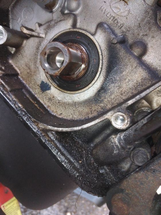

  23. No właśnie początek usterki fabrycznej końcówki wału (wycieranie) spowodował u mnie zagłębienie się w temat, bo nie chcę w przyszłości tego za szybko ciąć by dostać się do uszczelniacza ponownie.
  24. Dokładnie, też nie kojarzę o który materiał chodzi. Generalnie te 4 godziny. Nie wiem czy to jest związane z materiałem czy lokalizacją, mianowicie czytałem że kiedy uszczelniacz generalnie nie ma styku z olejem to należy go nasmarować do montażu bo i tak zagrożenia nie ma a wspomoże to ułożenie się od zaraz, a jeśli będzie miał styk tak jak w tym przypadku to nie smarować go i zostawić do ułożenia. Wywodzi to się chyba stąd że jakakolwiek ilość smarowidła spowoduje że w X miejscach mikro styk gumy do metalu nie nastąpi a co za tym idzie po tysiącach km może zacząć przepuszczać/a w przypadku uruchomienia za szybko to smarowidło(olej)najdzie/przejdzie przez nie ułożony materiał i tak samo zacznie przelewać...nie wiem, tak myślę tylko... Zrobię na pewno na sucho i zostawię na noc. Ciekawostka: Na wielu forach "zachodu" jak czytam to ludzie się oburzają i nie mają zamiaru czekać 4h, "bo czas kosztuje". Wyrywkowo kilka osób znajduje się co stara się im uświadomić ale... Eh... w złą stronę idą bez odczekania wydaje mi się. Jakieś powody w tym wszystkim muszą być że krótko po montażu jednym cieknie a innym nie. Nie wspominam już nawet o dobrym wmontowaniu bez uszkodzenia uszczelniacza 😉 Będę prowadził po lejku butelki plastikowej, zeszlifowane końcówki plastiku żeby nie uszkodzić gumy, tak jak to robiłem kiedyś z gumami tłoczków cylinderków hamulcowych...nie wiem jakie są jeszcze dobre sposoby...
  25. Bardzo chciałbym to wiedzieć, niestety zero info znalazłem 😞 Jest czarny, tyle tylko wiem. Ogólnie wiele osób pisze że brązowe są niby lepsze, ogólnie czarne to NBR, brązowe to FPM ale to tylko ogólnie bo wyznacznik to absolutnie nie jest. 100tys km i cieknie, uważam za nie jakiś tam wyczyn jeśli chodzi o OE więc skoro czarny to myślę że POS to właśnie NBR, ale to tylko tak myślę, nie mam dowodów. Uważam że to malutki wyciek, no ale... wrzucam fotkę bo dla każdego malutki może znaczyć coś innego 😉 Co ciekawe: do niektórych modeli Kia/Hyundai widzę na fotkach w opakowaniach POS brązowe, ale nie do mojego. Wow, wrzucam jeszcze info od strony skrzyni, ponoć od strony skrzyni częściej pada, u mnie jest odwrotnie. Dlaczego "wow"? Trzy najlepsze firmy, mega różnica materiału, spodziewałbym się tego samego w trzech, po tym doświadczeniu jestem przekonany że problem typu jeden właściciel cieszy drugi płacze wynika w dużej mierze z doboru odpowiedniego materiału. OD STRONY SKRZYNI: OE: 2144302501 rozmiar: 60X75X8 zamienniki: Victor Reinz 81-53424-00 (NBR) ELRING 725.770 (MVQ) Corteco (często jakościowy NOK w pudełkach) 19036918B (MVQ)
