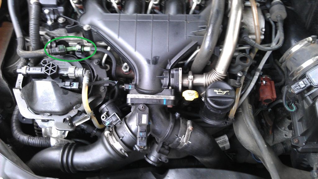

  1. > Moim zdaniem podjedz do jakiegoś znajomego mechanika i zapytaj ile za odpowietrzenie układu weźmie > ? Problem jest taki, ze trzeba podjechac...holowanie odpada. Po drugie, jak sie nie uda wlasnymi silami, nie bedzie wyjscia..ale licze ze ze 100zl na pewno. Tyle sam bym wzial ze takie cos. Nie zebym nie chcial dac zarobic, ale jak mozna samemu sprobowac to czemu nie, nauczy sie czlowiek czegos chociaz. W ZG nie ma nikogo, kto podejmie sie odpowietrzenia, dzis troche dzwonilem.. Moze jakbym podjechal..jasne, jak odpali to juz nie bedzie potrzebne odpowietrzenie:) Dzis gosciu jeden mowil, zeby na hol i ciagnac przez 300m, zaciagnie paliwo i odpali..:/, no jak tak maja odpowietrzac to dziekuje:)
  2. > No to próbuj ten swój sposób i zapodaj efekty na forum Zastanawiam sie tylko kto to wymyslil, aby nie bylo cisnienia w ukladzie paliwowym..wystarczy mala nieszczelnosc i juz koniec jazdy..
  3. Nie dziala, sprawdzone. Wiec dostalem cos takiego, brzmi sensownie:) Potrzebujesz strzykawkę, pojemnik plastikowy, silne płuca/pompkę i 0,5 l paliwa. -Odpinasz przewód paliwowy idący z filtra do pompy wtryskowej. -Od strony filtra strzykawką uzupełniasz braki w przewodzie. -Spinasz przewód od strony filtra a od strony pompy wkładasz w jakiś pojemnik. - Następnie rozpinasz przewód powrotny i dmuchasz/pompujesz paliwo do baku. Paliwo powinno po chwili zacząć ściekać do pojemnika który podstawiłeś obok pompy wtryskowej. - Wpinasz najpierw przewód pompy wtryskowej następnie przewód powrotu - Wkładasz "kluczyk" w stacyjkę przekręcasz w pozycję II, nie pamiętam dokładnie ale chyba po ~ 3 minutach układ powinien odpowietrzyć się sam. (sprawdź dokładnie w instrukcji jest napisane po jakim czasie układ się odpowietrza) -Odpalasz , prawdopodobnie za pierwszym razem.
  4. > 2006, wiec moze juz ma pompke zabudowana? > A gdzie kupujecie same wklady? No i klops, zapowietrzyl sie i nie chce sie odpowietrzyc.. Jakies pomysly? tutaj opisuje co i jak
  5. Po probie krecenia wlacza sie jakas pompa w nadkolu, tak mi sie wydaje. Ale ropa nie leci ani do filtra paliwa, ani z filtra do silnika. Krecenie powoduje ze paliwo dochodzi do polowy przewodu z filtra do silnika i stoi.. Filtr zalany, ropa jest. Kto to wymyslil? Aby nie bylo pompy do "zupy".a jak sie skonczy paliwo, to co? Serwis? Jak to obejsc?, jak napompowac te nieszczesne wezyki by sie nie cofalo? Mam unieruchomione auto...jakies pomysly?. Nie wiem ile jest zupy, dzis doleje z 20l moze jest za malo? Dziwne jest to, ze rurka od baku do filtra jest pusta...czy nie powinno tak byc paliwo? Na zdjeciach na zaznaczonych wezach mam pusto... Jak zassac paliwo do ukladu? Czemu sie cofa? Czy przez rurke (zielona) wyciagne cale powietrze? Bez sensu jest to rozwiazane..ehh.. Widze ze nikt nic nie wie...trudno
  6. Panowie dupa, Po wymianie filtra paliwa auto nie odpala.. zapoowietrzony uklad. Jak to g..no odpowietrzyc? Trzymanie na pozycji II klucza nie pomaga... Nie ciagnie paliwa, krecenie nic nie daje.. Ki czort??? Help..

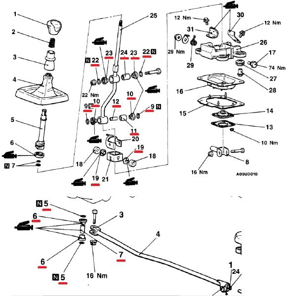

  11. Ok, mam nastepna porcje pytan: Wymienial ktos tuleje od wybieraka biegow? Mam problem z wstecznym, wyczytalem ze warto samemu zrobic. Gdzie zakupic? Niby komplet zaznaczony na rysunku.. Druga rzecz, musze odkazic klime. Czy mozna smialo ladowac pianke w puszke filtra powietrza? Nie zaleje czegos? Mam tez ozonizator, ale najpierw chcialbym chemicznie usunac nieprzyjemny zapach.. Kto robil? Przyznac sie?

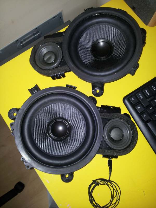

  12. > niemal wszystkie nowe auta tak mają. co panikujesz? No nie panikuje:) bedzie fajnie, ino nitownice zalatwic trza:) apropo, tak sobie podlaczylem na sucho, bez obudowy..graja zacnie..
  13. > Przedwczoraj rozbierałem drzwi, więc mogę powiedzieć tylko tyle, że ta obudowa głośnika jest > przymocowana na trzy nity, więc to może być jedyny problem... Obudowa na nity? Znaczy sie ze glosnik jest zanitowany to drzwi? Na zdjeciu faktycznie jak nity.. > Jest szansa że wystarczyłoby > wypiąć sam głośnik z tej obudowy (jak się przyjrzysz to zauważysz że trzyma się na 3 zatrzaski > i klej - ostrożnie bo te zatrzaski pękają) Glosnik chce caly dac, te ze standarda sa papierowe, zwykle, ten wyglada lepiej.. >Co do rozbierania samych drzwi to na szczęście w > Volvo większość spinek i plastików jest dobrej jakości i nie pękają łatwo. Trzeba robić z > wyczuciem. Odczepiasz rączkę z przyciskami od szyb wyciągając kawałek plastiku za rączką, > potem panel do góry i ukazują Ci się 3 śruby. Potem odczepiasz ten trójkąt plastikowy na > wysokości lusterka, a na koniec ciągniesz tapicerkę do siebie i odskakuje. Przy szybie jest na > wsuwki a dookoła na zapinki. Z drzwiami to chyba sobie poradze..

  15. Hej! Dzis przyszly glosniki: Czy ktos takie zakladal? Bardziej interesuje mnie czy trzymanie bedzie pasowac, czy nie bede musial "dlubac"..czy tylko wykrecic stare i dac nowe.
