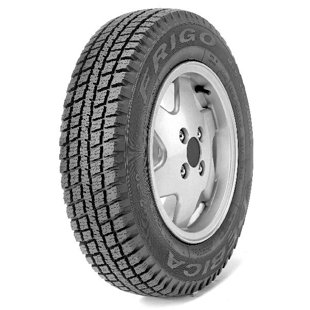

  22. Witam Wszystkich, ostatnio żona zgłosiła mi, że boi się przekraczać prędkość 70km/h, bowiem auto "lata po pasie", dziś się przejechałem i faktycznie do 70 jest spoko, w okolicach 100 ja już mam co robić by zostać w pasie - ale o jeździe bez kontrowania kierą nie ma mowy. problem ten występuje tylko na drogach międzymiastowych tzw. II kategorii - tam gdzie są koleiny, na wszelkiego rodzaju drogach ekspresowych czy też dobrze wyremontowanych drogach lokalnych jest OK. Problem w tym, że mieszkamy pod miastem i tą drogę z koleinami musimy pokonywać każdorazowo. Teraz kilka faktów: 1. auto to Corsa B 3D '93 2. opony 155/80R13 na ori felgach stalowych GM 5J ET49 - zimowe 3. opony 165/65R13 na felgach stalowych 5,5J ET 46 - letnie Problem ten był zauważalny na letnich, ale teraz bardziej się uwidocznił na zimowych 4. auto podaczas ostatniego przeglądu miało stan amortyzatorów (czy jak kto woli zawieszenia bowiem na SKP nie sprawdza się samych amorków, tylko całą zawiechę) na poziomie 45% 5. auto ma zmienioną kierownicę z oryginalnej dwu ramiennej (o bardzo dużym promieniu) na sporo mniejszą z Calibry (czteroramienna) obie bez airbag. 6. zawiszenie nie wykazuje żadnych wyczuwalnych luzów/stuków/puków. Co więcej dwa lata temu w związku z montażem maglownicy ze wspomaganiem musiałem kupić nowe drążki kierownicze + końcówki (odpowiednio SWAG i TRW). Po wszystkim robiona była geometria w PZMocie.. Wszystko cacy. Tak naprawdę już latem jak zmieniłem kierę na tę mniejszą to zauważyłem, iż auto jest bardziej podatne na koleiny, jednak nie chciałbym powracać do tego koła od stara, więc zastanawiam się jak temu zaradzić Powiedzcie mi proszę czy teza dot. amortyzatorów jest prawidłowa, a mianowiecie wydaje mi się, że jak bym wymienił kpl. na nowe (konkretnie KYB gazowo-olejowe) to poprawiłoby to zachowanie auta na drodze? Chodzi mi o to myszkowanie i konieczność stałego trzymania kiery w kontrze, bo przy prędkościach ok. 100km/h to napewno się poprawi, choćby dlatego, że podczas jazdy nie będzie stale latać jak sprężyna góra-dół.
