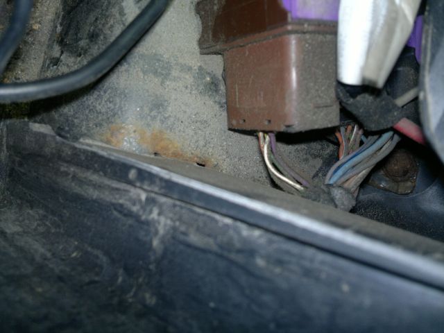

  2. > Wersja hard od hardcore jak to określiłeś różni się tylko dołożeniem jednego kabelka, ja właśnie > miałem tą drugą i dorzucenie tego kabelka to 5 min roboty. Ale rozumiem że mam wersję najbardziej okrojoną? Pytam przy okazji teraz napewno nie będę robił tempomatu, ale na przyszłość się sprzyda. Co do żarówki to nie ma > pojedynczych bezpieczników. Sprawdź miernikiem czy do gniazda żarówki dochodzi prąd, obejrzyj > też czy nie zaśniedziało. To sprawdzę. A druga sprawa czy jest możliwe że silniczek regulacji reflektorów "zaciął" się na najniższej pozycji?? W jaki sposób mogę sprawdzić czy silniczek działa. Pzd
  3. Witam, Pytania raczej na techniczny. Poniżej zdjęcie brązowych kostek, czy ktoś jest w stanie powiedzieć czy dołożenie tempomatu to wersja hard czy hardcore. Druga rzecz to dziwna sprawa z światłami mijania. Wymieniałem od żarówkę od strony kierowcy i niestety nie świeci, czy jest jakiś bezpiecznik do sprawdzenia odpowiadający za pojedyncze źródło światła (str. od pasażera działa). Co ewentualnie muszę sprawdzić, za parę dni będę miał dostęp do garażu prawie full wypas, więc poleci koło z nadkolem i posprawdzam. Z kolei mam wrażenie że światło po stronie pasażera świeci za nisko żarówka dobrze włożona a oświetla mi parę metrów przed autem, biorąc pod uwagę brak drugiego mijania jazda w nocy jest niezbyt przyjemna. Jakieś sugestię za czym i jak popatrzyć? Pzd

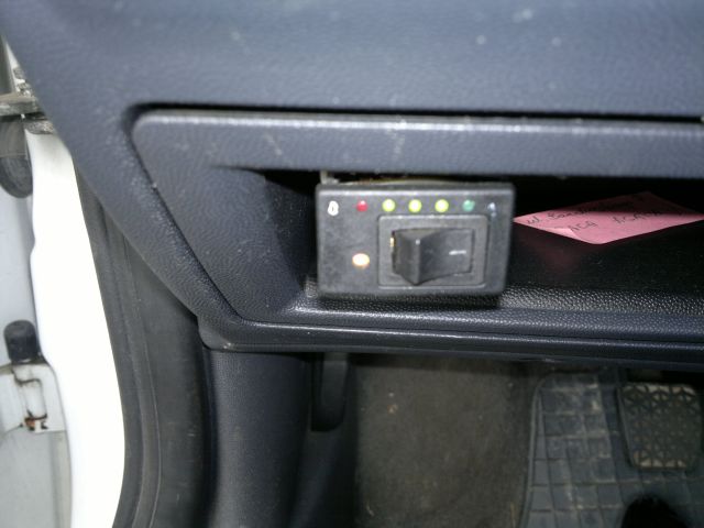

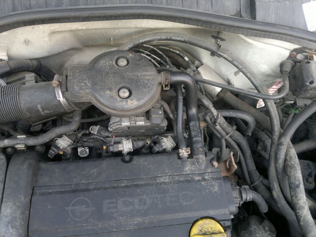

  19. Witam, Siostra ma w Corsie 1.2 taki wynalazek Po uzyskaniu odpowiedniej temp było słychać jakby stuknięcie i przeskakiwał na zasilanie lpg. Od dłuższego czasu auto pracuje tylko na benzynie nie słychać również momentu kiedy przechodził na lpg. Dioda na dole mruga na czerwono/zielono(koło przełącznika) Do odpowiedniego fachury mam trochę km stąd prośba do kolegów czy ktoś może mi powiedzieć na co mógłbym zerknąć może uda się we własnym zakresie coś zrobić.
  20. Taki mały OT a w jaki sposób bogatsza mieszanka może źle wpływać na silnik? Jeśli się nie mylę to zbyt uboga wymaga większej temperatury spalania a potem wypalone gniazda itp. Pzd
