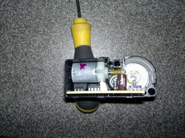

  20. > od octavi I pasuję i kosztują ok 15 - 20 zł, temat był wielokrotnie omawiany, poszukaj w archiwum Patrzę i nie mogę znaleźć za 15-20 które pasowałby bez "druciarni". Czytałem archiwum i patrząc po numerze części najtańsze znalazłem za 35(ori fiat) 60(skoda vw) ale wszystko używki. Jeśli ktoś ma siły niech poda link dla pokoleń. Problem rozwiązałem kupując uszkodzony reflektor za 40 pln. Tak wygląda nowy silniczek. Miałem do dyspozycji nieogrzewany garaż więc czas to była priorytetowa sprawa i wolałem nie ryzykować kupna na allegro mając pod nosem cały reflektor. Dodatkowo poprawiałem żarówkę po lewej stronie i zamontowałem mikrofon do zestawu głośnomówiącego. Czas 5 h, bez pospiechu i z odkręcaniem kół na ori podnośniku. Ale normalnie świecące światła bezcenne. Piwko smakuje dziś jak nektar:) Pzd

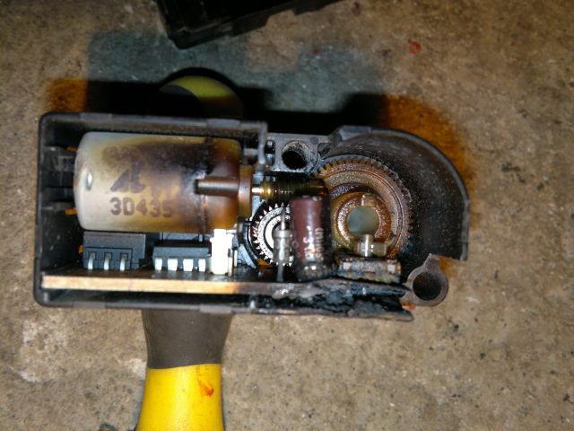

  24. > Co do żarówki to nie ma > pojedynczych bezpieczników. Sprawdź miernikiem czy do gniazda żarówki dochodzi prąd, obejrzyj > też czy nie zaśniedziało. Otóż lampy mijania mają swoje osobne bezpieczniki. Jeśli chodzi o lampe od kierowcy to bezpiecznik F13 jest jednocześnie odpowiedzialny za elektryczną regulację świateł mijania. W moim przypadku przepalił się bezpiecznik. Jednak prawa lampa zablokowała się w najniższym poziomie i wali na 10m przed samochodem. Dziś lub jutro dobiorę się do silniczka i zobaczymy czy będzie wymiana czy naprawa. EDYTA No i mamy winowajcę Ktoś może poratować linkiem do silniczków ale w normalnej cenie?? Najciekawsze jest to że jakimś cudem wkładając, z powrotem spalony silniczek udało mi się ustawić mniej więcej światła tak jak powinny być. Pzd
