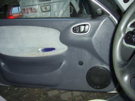

Ja w swoim Lanku mam Hertz ESK 165 i zarówno w plastikowym dystansie z Matiza jak również teraz na MDF-ie nie musiałem nic ciąć ok.gif
musialem ciac bo inaczej nie dalo rady, daje fotke
czyli mowicie ze lepiej nie dziurawic a kabli nie ruszalem wiec chyba odpada, jesli chodzi o dzwiek z glosnika to wydaje mi sie ze nie skacze tak jak wczesniej czyli ma za malo powietrza ??

O Prosze czyli zmiesci sie...a na tym plastiku nie skacze nie ma "pierdzenia"?? Hehe dziwne ze sie zmiescilo...a ja oddalem moje hertze 165 i wymienilem na 130mm frown.gif((

ja mam oslonke z glosnika pzykrecona blachowkretami i dociete aby nie wystawaly za bardzo a dziure robilismy szlifierka zaczelismy od malej i tak po malu i bylo idealne kolko
