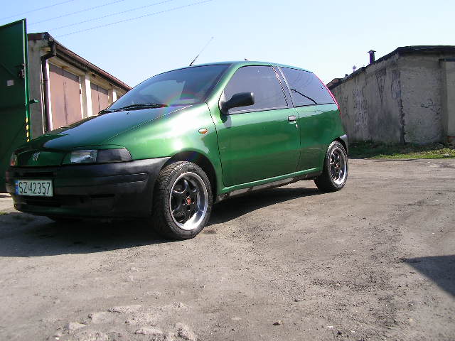

Przestawiam przyciemę szyb w Mk1 a w szczególności tylnie szyby, kiedyś większość twierdziła że da się zwykłom folią przyciemnić i w dodatku jednym kawałkiem ( 4 razy próbowałem i za chiny się nie da ). Oczywiście jest specjalna folia którą da się ale ona kosztuje 100zł i dzięki podgrzewaniu poddaje i nie tworzą się zmarszczenia (zwłaszcza na rogach) a wszystko przez to że nasz tylnia szyba nie jest prosta .
Najpierw wyciągamy szybę, dokładnie myjemy ( ja to zrobiłem w wannie )
kładziemy na stolik (biurko) i najlepiej na wcześniej rozłożoną folie (ręcznik lub szmata odpada bo one mocno się pylą), dokładnie myjemy jeszcze raz płynem do szyb widocznym na zdjęciu
Całość najlepiej wycierajmy papierem toaletowym i to tym lepszym, jest miękki i się nie rozpuszcza dzięki temu nie zostawia odrobinek włókien papieru, szmata odpada( zostawia dużo włókien)
Po dokładnym umyciu nakładamy folię i dokładnie wycinamy
Namaczamy dosyć obficie szybę wcześniej przygotowaną wodą z 8 kroplami ludwika
Odklejamy dolną warstwę foli i przeciągamy pod spodem tej czarnej foli (pod klejem)
Tak wygląda już odklejona warstwa dolna i czeka teraz na wypchanie wody
Teraz na tą szpachelkę nakładamy szmatkę lub papier (jeśli ktoś nie chce to nie musi ale niestety potem zostają rysy na tej foli)
Po dokładnym wyparciu wody czas na suszenie
No i teraz ta nieszczęsna tylnia szyba
Wyciągamy tą plastikową uszczelką z tyłu i odpinamy ogrzewanie
Wcześniej wycięty kawałek nakładamy i bierzemy się za wypychanie wody i tu zaczynają się schody po bokach jest za dużo, jest to spowodowane wypukłością foli
Po paru próbach ( na szczęście kupiłem 4 folie ) postanowiłem zrobić to w 2 kawałkach, pierwszy górny jest CZARNY a dolny JASNO CZARNY
Na tym zdjęciu widać jaśniejszy kawałek i co dziwne nałożyłem jaśniejszy na ciemni i od zewnącz nic nie widać
Opisałem tu tylko 1 jedną boczną, resztę szyb roimy w taki sam sposób
Na giełdzie w gliwicach wyszła nowa folia, są już 4 rodzaje i ta pierwsza to jest strasznie jasna ( jeszcze nigdy nie widziałem takiej jasnej foli), co do przednich to pamiętajcie są u nas nie legalne i policja czasem się czepia, biglaugh.gif albo będziecie mieć lewą szybę na zamianę lub znajomości w ……….
