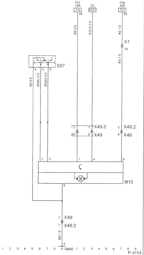

Nawiązując do tej rozmowy o domykaniu szyberka. Ostatnio wpadły mi schematy Vectry B no i tam schemat szyberka wygląda tak:
Porównując ten schemat do schematów astry to wygląda tak samo z tą różnicą że pod pin 4 podpięty jest przewód opisany ZV. W schematach astry (schemat 13) przewód ZV idzie z włącznika w drzwiach na moduł szyb na pin 6 i służy do domykania szyb poprzez przytrzymanie kluczyka. Więc tak sobie sprytnie pomyślałem, że można by podać masę na pin nr 4 we wtyczce szyberka i zobaczyć czy się zamknie. Z tego co zostało już ustalone jest kilka silniczków i temat ten dotyczy tych nowszych z 6pinową wtyczką.
To są tylko takie moje przemyślenia na podstawie kilku kresek na monitorze wiec za ewentualne szkody nie odpowiadam. Jeśli ktoś chętny to lepiej sprawdzić podłączając przez opornik jakiś żeby ograniczyć prąd i nic nie spalić.
