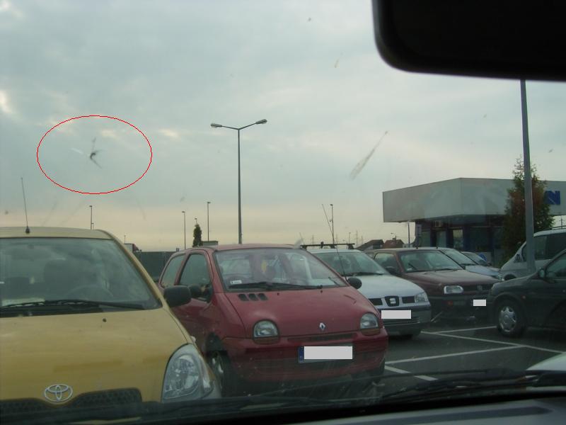

Szybokuku

podejrzewam ze wymiane.. lataja raczej dziurki po kamykach.
To jest po kamyku. Dodam, że od środka nie ma żadnych namacalnych śladów uszkodzenia.

tez mialem po kamyku i tez z zewnatrz bylo wyczuwalne, myslalem ze bedzie ok i zime przejezdzilem.. ale wystarczylo ze mi slonce przyswiecilo na wiosne w szybe poszla rysa na calej dlugosci szyby w ciagu jednego dnia.. I nic nie dalo ze bylo to niby "naprawiane" icon_rolleyes.gif
Tak ze raczej to bedzie wymiana a nie naprawa.
Da sie naprawic ale koszt to przynajmniej 50zł (w Szczecinie) za wymiane szyby z montazem gosc chcial 280zł . Wiec ja bym wymienil na twoim miejscu
Jeśli do łatania (nie wiem, czy się kwalifikuje - to zależy np. od wielkości), to jak najszybciej - im dłużej się zwleka, tym efekt gorszy.

"Kółeczko" ma około 5-7 mm a ryski około 1 cm długości.

Takie coś w Jaan Autoszyby łatają na poczekaniu i praktycznie bezśladowo ok.gif - jeśli uszkodzenie da się nakryć monetą 5 zł i jest co najmniej 10 cm od krawędzi, to się kwalifikuje do naprawy. Ja kiedyś korzystałem - efektem byłem pozytywnie zaskoczony. zlosnik.gif
Gwarancja na to jest dożywotnia - tzn. jeśli szyba pęknie w miejscu naprawy (nawet za rok-dwa), to za friko masz nową szybę z wymianą ok.gif

A ile cos takiego u Jaan'a kosztuje. Bo mam podobne szybokuku tylko troszke mniejsze i od jakiegos czasu zastanawiam sie co z tym zrobic

Z czegoś podobnego jak na zdjęciach (odprysk na środku + pęknięta zewnętrzna warstwa szyby, średnica całości ok. 1 cm) po naprawie tą metodą zrobiła się pojedyncza kropeczka mniejsza niż łebek od szpilki, widoczna pod słońce.
Naprawa razem z gwarancją kosztowała normalnie coś koło 100 zł (nie wiem dokładnie, ile - bo ja korzystałem z tego na specjalnych warunkach, ale standardowo wołali tak gdzieś w granicach stówki za całość). Czas trwania to około 30-40 minut.

Przy takim pęknięciu wymiana na 99%
No i po łataniu.
Śladu "okręgu" nie widać. Niestety żywica nie wypełniła całkowicie dwóch górnych rys i są one jeszcze lekko widoczne (tak na około 2 mm długości każda). Cóż jeśli wytrzyma będzie OK, jesli nie to pomyślimy nad wymianą skromny.gif

Z tego co się dowiedziałem w Jaanie by tego nie sklejali z gwarancją, więc zrobiłem to na moja odpowiedzialność w zakładnie zajmującym się autoszybami - koszt 40 zł zlosnik.gif
