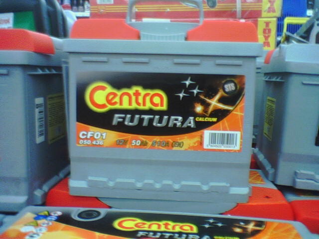

Centra Futura "50"
Czy ktoś z Was używa tego aku i może coś o nim powiedzieć. Chyba czeka mnie wymiana i stąd pytanie. Wiem, że wiąże się to też z wymianą "doniczki" ale jej koszt nie jest taki wielki (z tego co wyczytałem około 33 PLN). W tej chwili mam CentrePlus "40" i zastanawiam się właśnie nad w/w. Auto jeździ w sumie na krótkich trasach i przeważnie po mieście. Nie będzie kłopotu z doładowaniem większego aku ?
Dzięki za pomoc. Pozdrowionka

Z tego co wiem to wszyscy sobie Future bardzo chwalą.

Aku bardzo dobry jednak jak sam zauwazyłes krótkie trasy spowodują niedoładowanie moze na początku nie będą one takie grożne ale z biegiem czasu mozesz miec problemy a i akumulator szybciej sie zużyje

Może nie ma Futury ale mam centrę plus 60 już od roku i nie mam żadnego problemu, choć jest on zbyt duży daje radę waytogo.gif
Witam mam "45" i nic nie musiałem wymieniać, żeby ją założyć, a akumulator jest super. Aha i przede wszystkim jest do pojazdów które kursują na krótkich dystansach. Polecam właśnie ten akumulator.

Jest koloru popielatego i podobno trwalszy od najtrwalszego zlosnik.gif ... a poważnie to zmieniłem MM na CF bo w PI miałem Centrę Plus i była nie do zamęczenia ok.gif , co do CF to w zimie kręcił ochoczo , zobaczymy jak będzie za parę miesięcy zlosnik.gif

To masz szczescie bo do doniczka do Mk1 kosztuje krocie icon_rolleyes.gif.

Ja się nigdzie nie dokopywałem, ale w "zimie" miałem akcje aku i się zastanawiam, czy faktycznie żeby włożyć CF 50 do Mk1 trzeba wymieniać donicę?

Jesli masz "mniejszego" Punciaka to tak.
cf nie wiem ale ja w 55 mialem 50 centre plus i bylo oki,
to w mk1 jest donica? czyli ze mam wybrakowane juz drugie auto?

nie ma żadnej donicy...jest podstawka pod aku,mająca dwa miejsca na klamrę - pod 40 i pod 50 i 32 Ah (50 i 32 Ah mają takie same wymiary zlosnik.gif)
Futura to naprawdę bezproblemowy akumulator smile.gif gdyby nie ten watek bym o niej zapomniał zeby.GIF Musiałem wymienić doniczkę na większa a na dodatek zastosować mój mały patent gdyż kupiłem 45 i była za niska dla doniczki smile.gif
Zastanawia mnie że ktoś napisał o tym iż w mniejszych jest coś inaczej - ja mam 3-drzwiowy Mk1 i zamierzam kupić CF50 to jak?

Majac na mysli "mniejsze" mialem na mysli 1.1 i 1.2, a nie ilosc drzwi 270751858-jezyk.gif.
Nie poradze Ci teraz bo mi Yaboll namieszal i sam nie wiem spineyes.gif.
