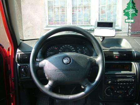

Tak dla swej wygody postanowiem dokonać przeszczepu Kierownicy drive.gif z Vectry B ze sterowaniem radiem.
A oto efekt mojej pracy krok po kroku.
Miłej lektury oray instrukcji pryz dokonywaniu zmian

Jak na moje oko to troche za duza < no i jeszcze ta wielka poduszka > jest ta kierownica bo astra jest duzo mniejsza od vectry. No ale to jast juz twoj problem bo moze lubisz siedziec za duzym kolem:) Ja bym nie mogl miec takiej duzej kierownicy w astrze bo bym kolanami obcierał:/ No ale pomysł fajny:)
POZDRAWIAM:)
> POZDRAWIAM:)
kierownica ma takie same wymiary jak w asterce różni się tylko kształtem poduchy
a jak znajdę chwilę to zrobie manuala w HTML i podeśle Tobie Maki
Brawo za manual.
Zawsze byłem ciekaw, jak wizualnie będzie się prezentowała ta kierownica w Astrze F i musze powiedzieć, że efekt trochę zaskoczył mnie na korzyść smile.gif
