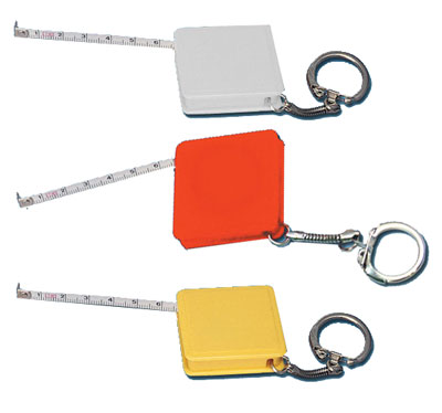

Kiedys czytalem o smiertelnym wypadku, ktorego przyczyna byla taka mala, zwijana miarka przypinana do kluczykow,
ktora podczas jazdy "wybuchla" w twarz kierowcy. Kierowca odruchowo szarpnal kierownica i bylo po ptokach!
Nie kazdy jest tak opanowany, aby na nagla sytuacje zareagowac "swietym spokojem" i doprowadzic do szczesliwego zakonczenia!
