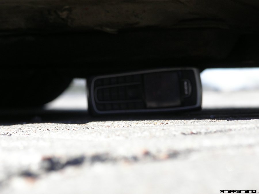

No nie, to nie jest -100, a juz na pewno nie wzgledem standardowego zawiasu sportinga. Tyle przeswitu po fura to i ja mam na -40, bez zdjecia baterii co prawda, ale mam takie jak nizej. Ja naprawde chce zobaczyc prawdziwe -100, bo na moj gust to tak zawias powinien posadzic fura doslownie na glebie wink.gif

wypowiadasz sie jakbys wiedzial wszystko, a nawet nie umiesz odroznic wysokosci zawiasu, fajne macie to -35 skoro wyglada podobnie do zawiasu Intera, ja zawsze twierdzilem ze tam nie ma -100, ale na pewno jest sporo nizej niz -35
> Z parkowaniem na kraweznikach to ja juz sie dawno pozegnalem, a przez
> progi musze przejezdzac wolnitko i pod katem

swoja droga ciekawi mnie te -35 skoro kolega musi bokiem na spowalniacze wjeżdżać, a może tam są spowalniacze dla terenówek?

tak, co nie zmienia faktu ze -35 od CCS dalej bedzie wyzej niz to co na fotce
> na fotce

Ale rozpetalem burze, zupelnie niechcacy zeby.GIF Moze byc, ze moj zawias wcale nie jest -40, a np. -60. Springi kupilem -40 do sportasia a co dostalem to zalezy od tego czy koles ktory jest z polki zdejmowal byl akurat trzezwy. Furke kolegi ccinka obejrzalem, milutka, ale dalej nie widzie jak to jest -100. Generalnie to powinno sie mierzyc odleglosci miedzy nadkolem i srodkiem piasty, skonczyly by sie glupie licytacje.

> Ale rozpetalem burze, zupelnie niechcacy Moze byc, ze moj zawias
> A co do progow dla terenowek to sa naprawde malo fajne - na 200
> metrach uliczki dojazdowej do domu mam trzy, takie ze naprawde
> prosto sie przez nie nie daje przejechac.
zmierz ile masz, jak nie zapomne to sprawdze po powrocie z dlugiego weekendu ile jest u mnie dla porownania
