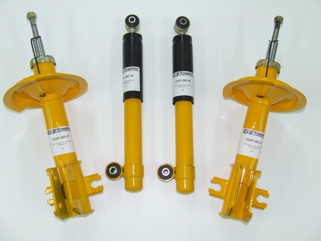

> A wynalazki tego pokroju?
> http://moto.allegro.pl/item190002292_amortyzatory_fiat_cinquecento_seicento_gt_cupline.html
> http://moto.allegro.pl/item189535923_komplet_zawieszenia_fiat_cinqucento_seicento.html
> Skoro kolega mowil ze to tylko od miasta to moze dadza rade... ?

Ma ktoś komplet Apex'ów? Tzn amory i sprężyny. Bo zamieram takie kupić i pytam czy są dobre.
> a co to?
> A taka nowość na Allegro, którą od niedawna testuję
No i jak Twoje odczucia z testów zwłaszca chodzi mi o komfort
też na tym śmigam - jak dla mnie całkiem fajne, niezbyt twarde - u mnie w połączeniu z Weitec-kiem 60/40

robilem niedawno wywiad u wierzbickiego - powiedzieli mi ze delphi nie nadaje sie do utwardzenia i ze trzeba skombinowac stare krosno koszt to 400 za przod, 300 tyl + stare amory, za utwardzenie i skrocenie, i TYLKO w jego amorkach mozna pozniej regolowac charakterystyke- dlatego tak drogo.
natomoast w max-now w radomiu chca za nowe przez nich utwardzone kyb lub delphi ok 700 zeta(u wierzbickiego twierdza ze delphi sie nie nadaje). moga terz bilsteiny b4 skrocic i utwardzic- ale zrobia z nich olejowe :-) i oczywiscie cena w gore
maja terz b6 ktore niestety terz trzeba skracac pod spryngi krotsze niz - 40 powiedzieli mi ze b6 zrobia pare stowek taniej niz w zerkopolu
w zerkopolu nowe b6 skrocone i o dobranej charakterystyce kosztyje ok 2500 ale za doswiadczenie i renome trzeba zaplacic :-)
gt coupline jest miekkie jak seria, do tego raczej nie nadaje sie do -70, oprucz tego cos mi sie obilo o uszy ze na gazowkach wyzej stoi
sam do niedawna mialem dylemat podobny do zalozyciela postu i zdecydowalem sie na skrocenie i lekkie utwardzenie serii poniewaz jezdze na codzien autem wiec nie ma sensu robic betonu, taki lekko utwardzony na kjs da rade, a b6 jest dla mnie zadrogie.
i jeczcze male OT
ja osobiscie mam weitec 60/40 i oponki 175/50/13, autko stoi bardzo nisko, zdaza mi sie czesto przychrowac podloga o koleine, z trudem przeslizguje sie po wyzszych progach zwalniajacych dlatego zakladam plyte pod silnik :-)
