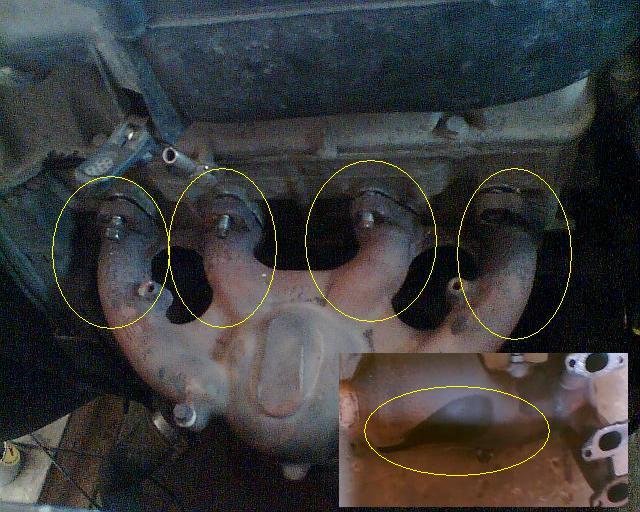

Aby odkręcić miskę należy spuścić olej, co wydaje się oczywiste, odkręcić rurę wydechową
od kolektora, a później sam kolektor wylotowy(trzeba mieć nowe uszczelki kolektora)
wcześniej ekran termiczny(klucze 8 i 10) oraz drążek rozporowy skrzyni biegów(znajduje się z tyłu i pod skrzynią jest na śruby ( napiszę klucze 13,17,19,15)dodatkowo dochodzi jeszcze osłona koła zębatego wieńca klucz (10 i 13)

Należy również pamiętać o odpięciu sondy lambda, którą wymontowywujemy razem z kolektorem przykręconym na śruby (klucz 12)
