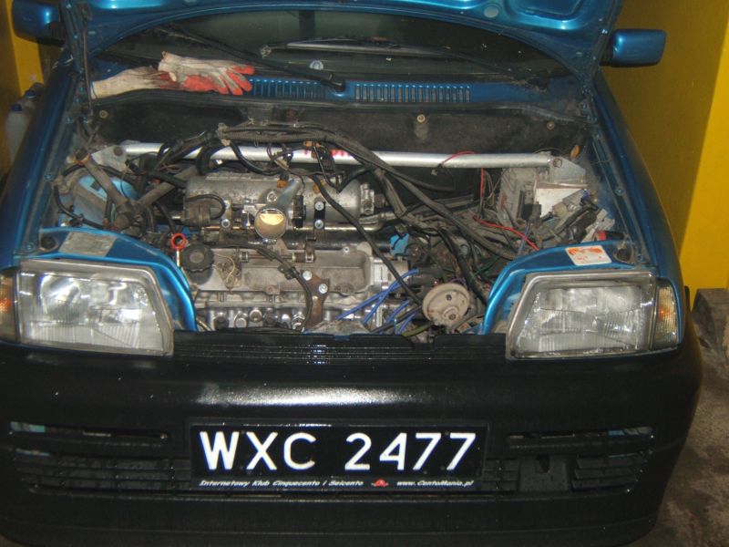

278860193-turbo.jpg > dla leniwych
> na tej fotce wygląda jakby maska domykała sie bez problemu
no ta ale filtra powietrza nie ma...
> a myslisz ze turbo ma filtr powietrza nad silnikiem?
co nie zmienia faktu ze do kolektora zaden filtr na tej focie nie jest podpiety
pewnie jakas rura i stozek za zdezak i by bylo dobrze
pozdr.
wszystko zalezy od odpowiedniego ustawienia silnika i odpowiednich Lapach Dorabianych sick.gif

Wsadzałem takie cóś z kolegą do CC i powiem, że żadne mocowanie nie obyło się bez druciarstwa, a pozatym bierzące naprawy wymagały naprawde zręczności, pomimo iż przedni pas był przerabiany i przystosowany do szybkiego demontażu.
