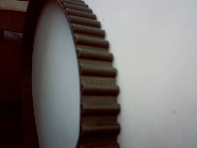

Witam 25.000km wstecz robilem caly rozrzad mam takie pytanko czy taki wyglad paska po takim przebiegu jest normalny??

Górki to i w nówce da się wyczuć. Istotne jest zużycie zębów, czy nie ponadrywane, starte jedną stroną itp.
w kazdym razie ten pasek wygląda jakby miał dużo wiecej przejechane, mój ma ponad 60tkm i wygląda dużo lepiej. Jakiej firmy jest ten pasek? jakie rolki dałeś, itd..??
Mi to też dziwnie wygląda, jakby był wyciągnięty. Mój nie ma takich fałdek (ok 20 tyś przebiegu). Zobacz w jakiej pozycji jest napinacz.

pasek gates, rolki nie wiem ale tanie nie byly, napinacz kosztowal chyba 90, mysle ze pasek wymienie niedlugo bo mi sie on nie podoba
a ja myślę że pasek po prostu obciera gdzieś o obudowę i dlatego tak wygląda

Zgadza się. Przy lepszym przyjrzeniu się widać otarcia na "górkach".

Tak tez myslałem, utwierdziły mnie teraz te fotki ze rzeczywiscie gates-y to badziewie, naczytalem sie sporo zlego o nich, a teraz widze jaki to szajs, na fotkach widac co nieco zęby z boku i one jednak nie są wszystkie jednakowo równe, wymien ten pasek ino szybko bo pęknie i będzie zonk pad.gif, a najlepiej zawieź go do reklamacji tam gdzie kupiles i pokaz im jakie badziewie sprzedają, przy klientach najlepiej shocked.gif.

ja myśle że on tylko z wierzchu poocierany ( i to nie z winy marki tylko z winy niezupełnie sprawnej obudowy) a zęby jeszcze ma zdrowe. niech kolega, który założył wątek, zapoda fotke ''od środka'' to się przekonamy co wart jest gates.

i niech tez popstryka slady ewentualnych otarc na obudowie jesli są oczywsice, i oblooka rolki, bo mi to bardziej wygląda na wade ktorejs rolki, jak by sie przytarła albo co? nie znam sie na tym za bardzo, jednak ja osobiscie bym wymienił ten pasek bo jest baaardzo podejrzany.
aha i sprawdzc czy są napisy na pasku, przy tym przebiegu powinny jeszcze byc w miare ladne, a jesli ich juz nie ma, to nie ma nawet o czym mowic....

Wlasnie pokazalem te fotki znajomemu co troche sie zna i wymienial juz kilka razy paski i zapytalem go, o to ze jak sądzi, jaki przebieg wedlug niego ma ten pasek, powiedział... 100tkm albo wiecej.
Mam wlasnie w ręce stary pasek z kadeta co kiedys wiele lat temu ojciec go remontowal, mowi ze wymienial go bo ma pekniecie delikatne między zębami i rzeczywiscie ma takie jakby je nożem naciął, pasek sam z siebie mimo lat i tego ze przelezal w piwnicy wygląda jak nowy ze sklepu, ale nie ma juz napisów, więc jak widac nie ma regóły, zdażają sie poprostu wadliwe paski. W załączniku wklejiem fotke tego paska, pasek obróciłem oczywiscie na drugą strone zeby bylo bardziej widzoczne, to pekniecie wygląda jakby łaczenie jakies, ale to jest pękniecie na 100%, jak sie go zaciśnie to widac sznurki.

ujme to tak , w garazu mam pasek z citroena zx po przebiegu 70 tys km , na nim widac jeszcze napisy na tej stronie co pokazuje twoje zdjecie ....
Ja to widze tak , pasek był oki , któras z rolek prowadzacych , albo napinajaca jest zła , albo gdzies ociera sie .

Tez uwazam ze sprawca takiego stanu paska bedzie ktoras z rolek lub napinacz sick.gif
