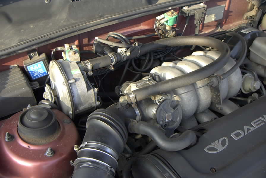

Ostatnio znaojmy powiedział mi, abym skrócił sobie długość przewodu LPG z reduktora do mikserka. Powiedział, że będzie lepsza (szybsza) reakcja krokowca regulującego skład mieszanki. Obecnie mam długośc taką jak w załączniku. Czy rzeczywiście zmniejszenie coś da? W zasadzie problemów z LPG nie mam, więc trzymając się zasady: Nie naprawia się rzeczy sprawnych, bez waszych podpowiedzi tego ruszał nie będę. Jak skrócić to o ile? O połowe?
Już gdzieś widziałem takie podłączenie-jeśli skrócisz to uważaj aby promień zakrzywienia przewodu z gazem nie był za duży - jeśli dało by się jakoś inaczej go poprowadzić to można skrócić ale skoro wszystko jest oki to nie ruszaj smile.gif
Ale ja mam inne pytanie-patrząc na taki sposób podłączenia-u mnie przewód z gazem wychodzi niżej i mikser mam w rejonie filtra powietrza a nie tuż przy przepustnicy więc u mnie tak naprawde dolot gazu jest objętościowo duży-nie podoba mi się to ale jakoś przejeździłem tak już 100tys więc niech tam narazie tak będzie smile.gif
> ja skróciłem do max 30 cm
I jak? lepiej... gorzej... tak samo?

Widzę, że masz taką samą instalacje jak moja i nawet taką samą długość dolotu. Mi też już parę osób mówiło żebym sobie go skrócił, ale jakoś nie umiałem się za to zabrać i tak już nakręciłem 145tyś., a ponieważ do tej pory nie miałem żadnych problemów z gazem to właśnie stosuje się tej zasady, że jeśli coś działa to nie należy tego ruszać i śmigam dalej. Wiem, że przy takim przebiegu przydałoby się już zregenerować parownik, ale z racji tego, że cały czas działa idealnie aż żal mi go rozbierać. 278891016-RIMG0186.JPG
lepiej, szybciej reaguje na wciśnięcie gazu

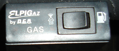

To powiedz mi jak mam odpalić tylko na gazie. Próbowałem różnych kombinacji i nic... W załączniku zdjęcie przełącznika.

ten przełącznik ma trzy położenia ustaw na środkowym i odpalisz na gazie

Przełącznik powinien mieć 3 pozycje
Jedna to benzyna, druga gaz a trzecia automat ( teraz już nie pamiętam )

u mnie "na oko" jest taki sam przełącznik
powinno więc działać w środkowym położeniu (patrz mój post)
jak mam "tylko gaz" to po przekręceniu kluczyka zapala się najpierw czerwona dioda (sygnalizująca jazde na noPB), ale jak tylko zaczyna kręcić rozrusznik to przełącza się na lpg - słychać elektrozawory i zapalają się diody jak przy jeździe na lpg.
> gazie
Przyznaję racje - jest odpalanie tylko na gazie smile.gif Kiedyś próbowałem odpalić tak jak w poprzednim aucie z LPG czyli przełączam na auto przekręcam kluczyk przełączam na benzyne później znów na auto i odpalał na gazie - tutaj ten sposób nie zadziałał. Na środkowym położeniu pamiętam, że przekręciłem kluczyk zapaliła się dioda czerwona i zadziałała pompa to nawet nie sprawdzałem, bo byłem pewien, że będzie działać na npPB, a jednak miła niespodzianka odpala na gazie smile.gif Bardzo dziękuję za uświadomienie mnie - czyli jednak ten Elpigaz Voila plus nie jest taki zły... Może ktoś jeszcze ma sposób aby się z nią połączyć przy pomocy kabla USB? Mi komp od razu zrywa połączenie...

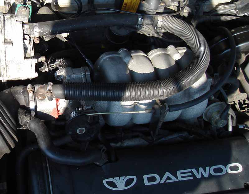

> A ja mam tak KLIK
Wszystko chodzi jak nalezy? Bo ja mam u siebie strasznie dlugi przewod, tez myslalem nad skroceniem wink.gif
> A ja mam tak KLIK
> A krokowy się nie zaciera, skoro nie jest w pionie?
Raczej nie powinien bo jest jeszcze pod takim kątem że syf się nie osadzi..

Przewód do reduktora powinien być jak najkrótszy. Nie wynika to z czasu odpowiedzi, bo sygnał podciśnieniowy idzie z prędkością dzwięku w rurce, więc kilkanaście cm wiosny nie czyni, ale z powodu strat ciśnienia sygnału podciśnieniowego. Czyli im krótszy przewód, tym lepiej da się parownik wyregulować.

przełącznik w pozycje gaz, przekręć kluczyk aż się kontrolki zapalą, pstryknąć przełącznik w pozycję benzyna i z powrotem na gaz i zacząć kręcić silnik. Będzie kręcił na wymuszonym gazie
