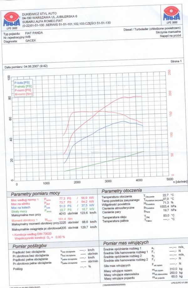

Bylem dzis na hamowni... wyniki ciekawe... moc wieksza niz fabryka mowi ale troche nie przy tych obrotach....

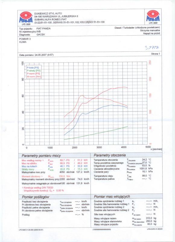

proba 3 z wlaczona klimatyzacja:
fabryka chyba mowi o 4000 obr/1 wiec co nie jest tak jak trzeba?
no dobra...
moc jest 77 (vel 75, zalezy ktora norma) a nie 70
a max moment jest 154 przy 3000rpm (m/w) a nie 145 przy 1500 grinser006.gifgrinser006.gif
edito: mam takie wrazenie ze gdyby wykres max momentu byl przesuniety w lewo o jakies 300rpm to byloby to blizej tego co Fiat pokazuje na temat tego silnika

> no dobra... nie moc, a max moment...
no wlasnie, tak myslalem ze cos pokreciles. a moment jest wysoko, (wrecz bardzo) ale to wypierdek tylko taki urosl przy tych 3000 tysiach. ale patrzac na wykres widac ze on dwoch tys. z kawalkiem on sie nie zmienia. to co rosnie przy 3000 to w granicy bledu jest w zasadzie.
ale to ze moment jest dlugo wysoko potwierdza tylko moje slowa ze 1.3 MJ to wyjatkowo wysokoobrotwoy silnik.

> no dobra...
jest ok.gif zawsze jest troszeczke inaczej niz podasje producent grinser006.gif
> jest zawsze jest troszeczke inaczej niz podasje producent
to ja wiem, ale z drugiej strony bylo inaczej w tym moim misió hmm.gif bo na wykresie dokladnie widac jak mi obroty zejda ponizej 2000rpm to jest dziura... a tego nie bylo... zdecydowanie nie bylo, a jest... m/w od marca...
> to ja wiem, ale z drugiej strony bylo inaczej w tym moim misió bo na
a wczesniej hamowany byl ?
bo rzeczywiscie jak patrze na moment to troche dziwny przebieg bo w sumie maxa masz zawsze kolo 2300 (potem jest w miare plaski +/- 5Nm) a wczesniej generalnie nic hmm.gif
nie, nie bylo takiej potrzeby... ale cos czuje ze wezme Pande MJ siostry na warsztat...
dokladnie... dziura...

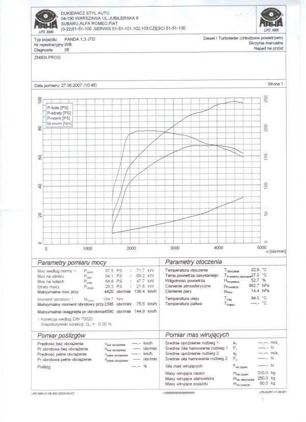

odebralem dzis Pande od Dukiewicza... coz, naprawa byla alternatywna i zakonczyla sie modyfikacja oprogramowania... nie wiem na ile to naprawa a na ile przykrycie innego problemu. na razie mnie to mniej interesuje bo samochod jezdzi cudnie i raczej wiecej nie pali, choc to sie okaze na stacji, oto wykres z hamowni:

no to ostro! czy mozemy do Ciebie teraz inaczej mówić niż Mistrzu?
gratuluję i dawaj znać jak tam dalej silnik działa, po rzeczywiście może Ci po prostu ztuningowali auto i tyle!
no zawirusowali gada, to pewne, za zgoda FAP...
silnik na razie dziala grinser006.gif pogadamy za nastepne 40kkm
