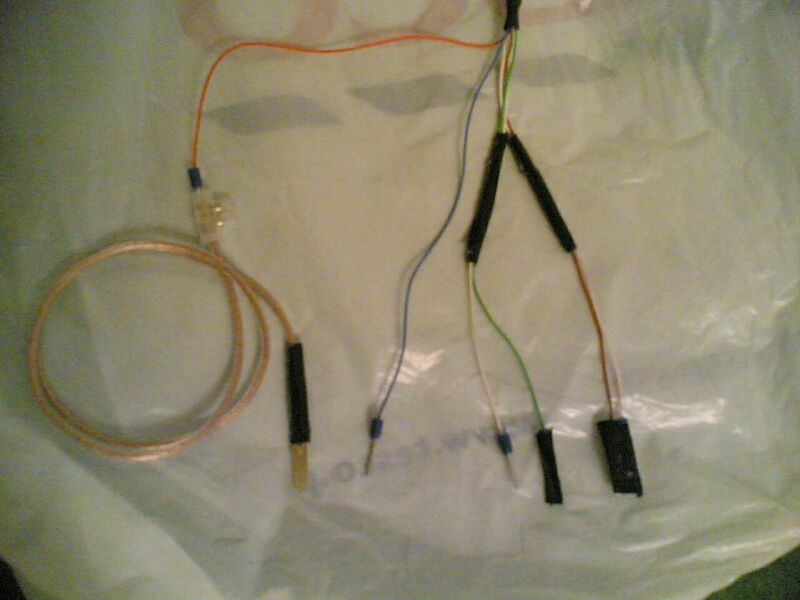

Ano udalo sie! Jak sie okazalo do ECU jest szare gniazdo.
Czyli tak jak koledzy podpowiadali podlaczylem na 1 zwarte K, na 2 mase oraz kabelek zasilania bezposrednio na + aku. Wyglad zmodyfikowanych przeze mnie kabelkow w zalaczniku (prymitywnie ale dziala!)
