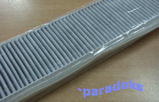

Dziś wymieniłem zwykły filtr pp na ten z weglem aktywnym. Znajac właściwości węgla aktywnego spodziewam się eliminacji zapachów pochodzących z zewnątrz (zapach wywożonego gnoju na pola - bezcenne zlosnik.gif)
Jako że wcześniej nie widziałem takiego filtra spodziewałem się zobaczyć coś w rodzaju podłużnego pojemnika z "flizeliny" wypełnionego weglem. Kiedy otworzyłem pudełko za 33 zł trochę mi mina zrzedła... Wygląda jak zwykły filtr po kilkumiesięcznym użytkowaniu zlosnik.gif Po prostu jest identyczny tylko szary. Pomiędzy warstwami falistej "flizeliny" znajduje się cieńka warstewka węgla. Ja wiem, że 1 cm3 węgla aktywnego ma powierzchnię stadionu pilkarskiego dzięki ogromnej ilośći porów, które są wstanie zatrzymywać czasteczki substancji chemicznych ale ilość tego węgla nie pozwala mi optymistycznie patrzeć w przyszłość... zlosnik.gif
Czy ktoś już używał takiego filtra? Jak długo jest w stanie zatrzymywać zapachy? Po wymianie co prawda przejechalem niewiele i trudno mi stwierdzić co jest autosugestią a co rzeczywistością ale mam wrażenie, że na skrzyzowaniach stojac za rurą wydechową innego pojazdu filtr póki co spełnia swoje zadanie smile.gif

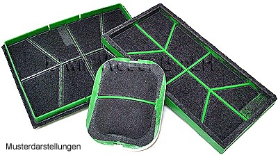

Zobacz, że te filtry, które pokazał gabisrob zawierają 1 cm warstwę węgla aktywnego. To jest prawdziwy filtr weglowy, a nie ten produkt Filtrona o którym tu piszemy wink.gif
Pamietasz czasy "wyrobów czekoladopodobnych"? grinser006.gif Analogia sama się narzuca zlosnik.gif

Znalazłem na allegro fotę. Nie jest co prawda od Opla ale wygląda tak samo. Chodzi o kolor samego filtra. Jak widac jest szarawy bo pomiędzy "szmatkami" jest cieńka warstwa węgla.
Po niedzieli kupię wkład filtrujący do okapu, wytnę odpowiedni kształt, z tektury zrobię ramkę i będę mial prawdziwy filtr aktywny własnej produkcji smile.gif
> Szkoda ze nie zrobiłem foty przed załozeniem.
> Pozdroofka
no mój był przynajmniej czarny zlosnik.gif,a może z tej firmy

Oczywiście nie wytrzymałem "do po niedzieli" i dziś jeszcze przed otwarciem zameldowałem się w sklepie zlosnik.gif
Poprosiłem pana coby pokazał mi filtry do okapów jakimi dysponuje. Pan wyciągał różne a ja kręciłem nosem. W końcu zapytał do jakiego okapu to ma być. Ja na to: "Do Opla Astry" wink.gif Panu od razu pojaśniały oczka i powiedział: "trzeba było tak od razu..." i przyniósł to (sorry za foty ale robiłem telefonem) :
Prawda że piękny? I jaki podobny do oryginału wink.gif Zrobiłem fotę z etykietą na wypadek jakby ktoś chciał zrobić to samo co ja wink.gif
Filtr posiada własną plastikową ramkę więc nie musiałem tworzyć z tektury.
Filtr jest trochę większy niż oryginał:

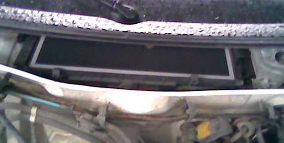

Trza było trochę ramkę "zsunąć" coby ją zmniejszyć. Założyłem do Dremelka kółko diamentowe i naprzód. Na focie poniżej widać przecięcia ramki jakie musiałem zrobić aby wyrzucić niepotrzebne kawałki (zaznaczone na czerwono)
Po usunięciu zbędnych kawałków skleiłem ramkę klejem na gorąco i dookoła okleiłem brązową gąbką samoprzylepną , którą używa się do uszczelniania okien (szerokość 1 cm) coby zniwelować ewentualne niedopasowanie filtra do obudowy i żeby filtr był "na wcisk".
A tu fotka rodzinna: filtr z mojej manufaktury i filtr "węglowy" filtrona:
I mój filtr po zamontowaniu:
Teraz trochę o cenach:
Za filtr zapłaciłem 23 zł (czyli cena zwykłego filtra pp). Ramka jest "na zawsze". Pan w sklepie powiedział, że aktualnie nie ma ale te "gąbki" są dostępne luzem i to w rozmiarach, że bedę mógł sobie wyciąc 4 wkłady i wsadzić do ramki. Cena takiego kawałka to 16 zł co daje 4 zł za wkład. Myslę, że warto. Poza tym prpducent gwarantuje wchłanianie zapachów przez 3 miesiące ale warunki w jakich pracuje w okapie są nieporównywalnie cięższe niż te w samochodzie. Myslę, ze na pół roku spokojnie wystarczy.
Robiłem testa: 3 kilometry pod miastem gościu ma fermę kur czy kaczek, mniejsza bo smród jest taki sam zlosnik.gif 3 razy przejeżdzałem koło fermy i po raz pierwszy nie zbierało mi się na wymioty zlosnik.gif Filtr jednak działa smile.gif

Lelek, jak się sprawuje patent po kilkunastu dniach testów?
Jak z przepuszczalnością świeżego powietrza i zatrzymywaniem zapachów?
Podziel się uwagami, bo też zamierzam skorzytać z Twojego pomysłu, jeśli wolno oczywiście... smile.gif
> zapachów?
Jest tak: zatrzymywanie zapachów szacuję na 90% bo w czasie jazdy nie czuć zapachów z zewnątrz (a wiem, że są bo znam miejsca gdzie zawsze śmierdzi zlosnik.gif) natomiast stojąc za kopcącą ciężarówką mimo wszystko trochę jednak czuć. Zdecydowanie mniej niż przy zwykłym filtrze ale jednak trochę. Z tym, że to może dostaje się przez nieszczelności auta a nie przez filtr, tego nie jestem w stanie stwierdzić.
Przepuszczalnaość bez zmian. Zaglądałem wczoraj i w dalszym ciągu jest czarny choć spodziewałam się, że trochę przyszarzeje. Moze to autosugestia ale mam wrażenie, że jakoś ciszej powietrze przedostaje się przez tę gabkę niż przez normalny filtr.
Jedyne co wiedziałem o filtrze to symbol spisany ze zdjęcia Lelka. Niestety gość powiedział mi, że po symbolu to nie znajdą, muszę znać model okapu... Na hasło Amica stwierdził, że do tego producenta tylko okrągłe filtry, uparłem się, żeby pokazał mi coś z prostokątnych. Powiedział, że ma jeden prostokątny, pokazuje, patrzę na naklejkę z symbolem i widzę, że to dokładnie to o co mi chodziło. Tyle, że filtr jakiegoś regionalnego producenta z Łasku i w dodatku nie był "gąbkowy", tylko był podzielony na komory wypełnione dużą ilością granulek węgla aktywnego. Cena 25 zł. Miał jeszcze samą gąbkę, dość duża ilość za 15 zł. Wziąłem filtr.
Niestety ramka różniła się od tej Lelkowej i przyciąłem ją tak, żeby tylko było OK na ten jeden raz, jest do niej przyklejony materiał i nie da się jej wykorzystać ponownie. Poza tym jest innej konstrukcji. W każdym bądź razie w obciętych komorach uzupełniłem granulat węglowy i uszczelniłem uciętą ściankę. Obkleiłem gąbką i zamontowałem szczelnie w samochodzie.
Czas pracy 15 minut. Efekt: jeszcze nie wiem, ale sam jestem ciekawy. Jeśli nie będzie przepuszczać powietrza, lub będę słyszał jak granulat będzie grzechotał, to zawsze mogę wywalić i zamontować normalny filtr.
Jutro rano w drodze do pracy będę testował (szyby szczelnie zamknięte, ewentualnie klima włączona jeśli będzie ciepło).
Mysle, że te granulki bedą lepsze od gąbki.

Testy wypadły raczej pozytywnie, nie czuć nieprzyjemnych zapachów w środku. No może raz delikatnie poczułem jakiegoś dymiącego okropnego ropniaka na trasie 50 km z dmuchawą na 3.
Ogólnie jest lepiej niż było.
