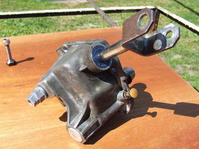

Aby wymienić simmerring w wybieraku należy wykonać następujące czynności:
1. Dzwignię biegów najlepiej ustawić na luz a następnie wyciągnąć sworzeń sciskając go delikatnie i ciągnąc do góry.
A wygląda on tak po wyjeciu

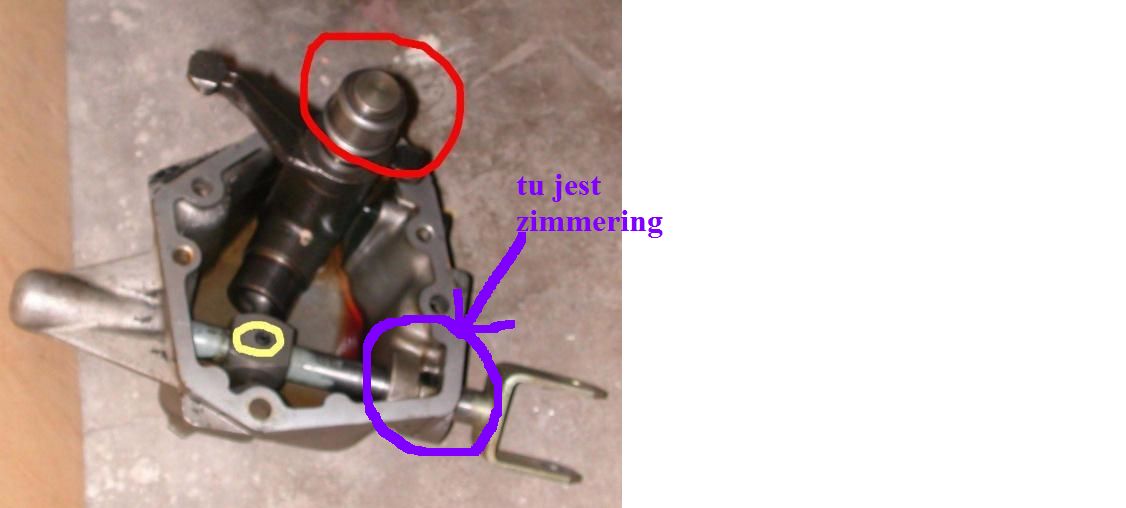

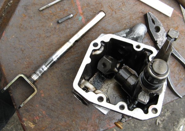

Po odkręceniu śrub należy delikatnie podważyć obudowę aby zeszła z dwóch kołków na których jest osadzona. Po zdjęcu obudowy ukarze się taki widok
Następnie należy wybić "kołek" (zaznaczony na żółto)
Po wybiciu kołka można wyciągnąć trzpień i swobodnie wymienić simmerring, który należy zamontować równo z czołem obudowy, tak aby olej mógł zwobodnie dolecieć przez znajdujący się przy simmerringu otwór i smarował trzpień

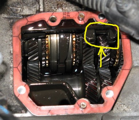

i jeszcze jesli chodzi o ten element na lewo od czerwonego kolka na przedostatnim zdjeciu to rozumiem ze ma on gdzies pasowac przy skladaniu, pewnie on jest odpowiedzialny za "zmienianie" biegow. Pytam o to wczesniej zeby pozniej nie zostac z rozbebeszona skrzynia grinser006.gif
to jest zwykly zimmering za 4 zl. kupiony w motoryzacyjnym. mowisz ze do obudowy wybieraka i sprzedawca juz sam dobierze go...jakby co to numer katalogowy 732235(6). ale nie warto kupowac w ASo bo kosztuje ok.23 zl.
wejsc on ma w zaglebienie , ale jezeli podczas wymiany nie poruszy sie auta( nie przemieszczy to wszystko jest w miejscu zatrzymane i wkladajac nie ma zadnego problemu z trafieniem, pomagaja w tym kolki... 278953639-NowyObraz-mapabitowa.jpg

Element zaznaczony na pomarańczowo musi wejść z powrotem w miejsce zaznaczone na żółto
> zaznaczone na żółto

Ogólna uwaga - najlepiej przed całą operacją ustawić lewarek w pozycji luz.
Dlaczego? Otóż w obudowie wybieraka są sprężyny, które pozycjonują mechanizm w osi biegów 3-4. Jeśli zdejmiemy obudowę kiedy dźwignia będzie poza osią 3-4, to potem przy zakładaniu trzeba będzie ręką utrzymać trzpień pokonując opór sprężyny. A ponieważ trzeba wykonać obrót trzpienia o odpowiedni kąt, to nie jest to proste. Wiem, bo sam to robiłem mając skrzynię na 1 biegu oslabiony.gif
Ważne też aby pamiętać, że lewarek działa na zasadzie dźwigni tzn. lewarek do przodu (bieg 1,3) - trzpień maksymalnie do tyłu. Mnie się podzyndzoliło i dałem trzpień do przodu wskutek czego składałem mechanizm 4 razy zanim zjarzyłem czemu nie działa spineyes.gif
W pozycji na luz nie ma problemu - pamiętać trzeba, żeby trzpień po włożeniu mechanizmu był wysunięty w połowie a sprężyny ustawią automatycznie kąt obrotu.
EDIT: Aha - do wybicia bolca użyłem wiertła 6 "w drugą stronę" tzn waląc młotkiem w grot, pasowało idealnie smile.gif Miałem jakieś stare do betonu i wpadło pod rękę wink.gif

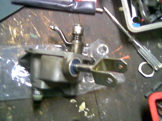

> zeby zimmering dobrze sie sprawowal trzeba go wlozyc na rowniz z obudowa zewnetrzna
Czy tak? grinser006.gif (kiepskie zdjęcie bo telefonem)
