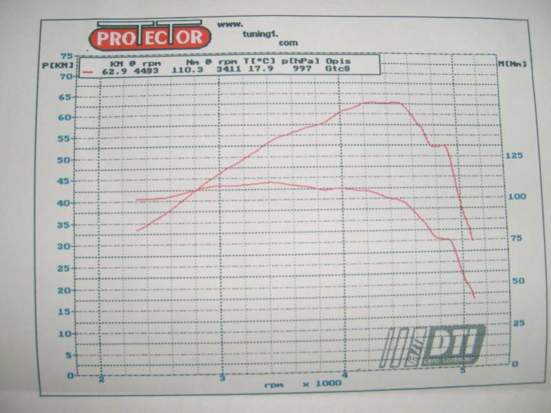

Wynik mocy Astry 1.7 tdi ,hamownia ,tragedia
Zgodnie z moimi przewidywaniami mojej astrze isuzu cos dolega frown.gif liczylem ze bedzie cos kolo fabrycznych 82km a jest zaledwie 63km,co moze byc glowna przyczyna ?
Wykres z hamowni w załączniku

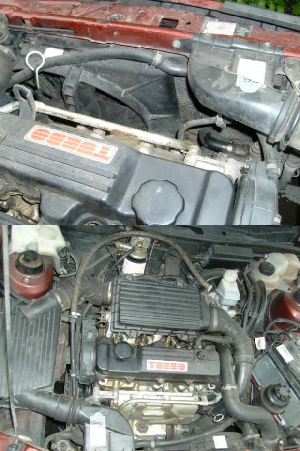

intercooler chyba jest (foto), napis na tylniej klapie jest,w dowodzie wpisane 60KW wiec tez by sie zgadzało.spalanie na miescie rzedu 5,6 litra .
wlasnie przegladam allegro,czy czasem (oby nie) tak nie powinien wygladac 1.7 tdi silnik isuzu ?

Dobrze bybylo jakby ktos zapodal wykres isuzu sprawnego ale na moje oko za plasko idzie ta charakterystyka ... moze kompresja jak nie turbina

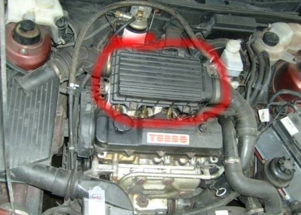

To co wygląda na pierwszy filtr powietrza to jest rezonator.
A ja mam pytanko odnośnie tych 2 filtrów pow. Czy w Astrze TDS 97r z metalowym kolektorem dolotowym też są 2 filtry powietrza? Skrzynka filtra powietrza po prawej stronie jest inna, identyczna z tymi jakie były w zwykłych Astrach 1.7D (większa, prostokątna?
