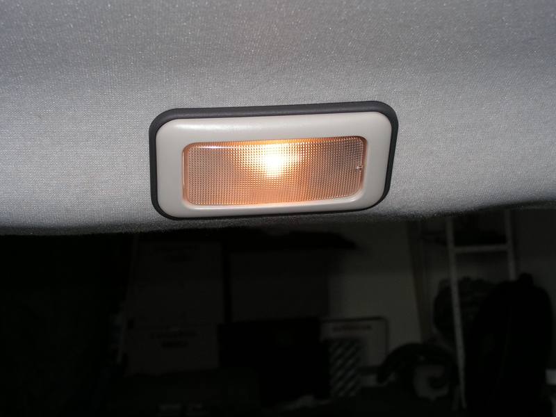

Gratulacje. A yabola mogles tez uwiecznic smile.gif - teraz wyjdzie na to ze sam robiles smile.gif
> ładnie, pięknie ale siakoś tak krzywo mi się zdaje, leci w lewo
Ty weź sie naprostuj - zdjęcie jest krzywo, popatrz jak linia dachu idzie wpysk.gif
> Gratulacje. A yabola mogles tez uwiecznic - teraz wyjdzie na to ze
> sam robiles
a poza tym yabolla też widać a dokładnie jego alce trzymające ramke i szablon rotfl.gifrotfl.gifrotfl.gifrotfl.gif
> noo i jak tam finalny efekt w ciemnościach ? Sprawdzałeś ?
paaanie jaki bajer, jasno jak w dzień, piernicze nie wyłączam jej na razie rotfl.gifrotfl.gifrotfl.gifrotfl.gif

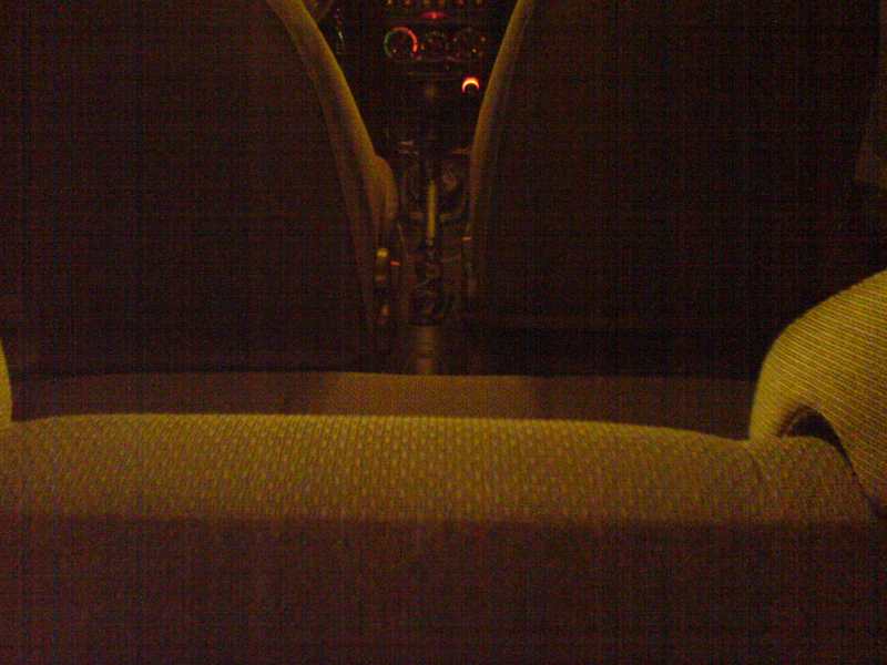

Dla porównania 2 fotki kiepskiej jakości bo z telefonu, ale tak, żeby efekt jakoś zobrazować:
Lampka wyłączona:
Lampka włączona
