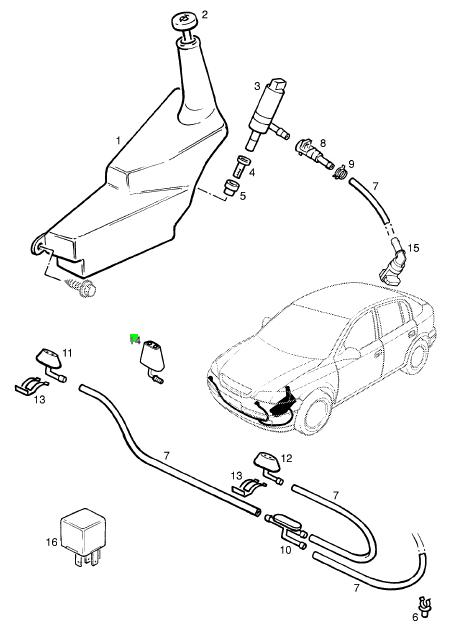

mam pytanie jak on wygląda bo kupiłem niby dziś ale zapłaciłem strasznie mało 25 i obawiam sie że to zwykły z pojedyńczym wyjściem i ewnetulanie gdzie mógł bym go dostać do astry tej co w podpisie

z tego co mi wiadomo to ta pompka jest sporo dłuższa a średnica taka sama lób większa smile.gif

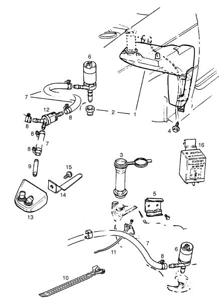

Chciałeś FOTKĘ a w EPC nie ma fotek wink.gif Rysunek:

heh - znowu się podłączę
jak wygląda demontaż grila uzbrojonego w dysze spryskiwaczy?
na szkicu jest pokazany wspornik (poz. nr 14) - jak on się ma do grila?
czeka mnie zdejmowanie do polakierowania i chciałbym przy okazji dyskusji czegoś się dowiedzieć

sciagasz jak normalny grill, wspornik wchodzi tylko pod reflektor, nie jest jakos przymocowany ok.gif
> autorowi chodzilo chyba o astre g
Astra G:
właśnie sie przyjżałem temu i jeśli obie pompki są tej samej długości to niewiem.gif, a w pojemniku jest wyraźnie miejsce na coś 2 razy dłuższego confused.gif, i pytanie gdzie można go tanio dostać bo we wrocławiu w sklepach nie mają a w oplu beksa.gif 400zł
