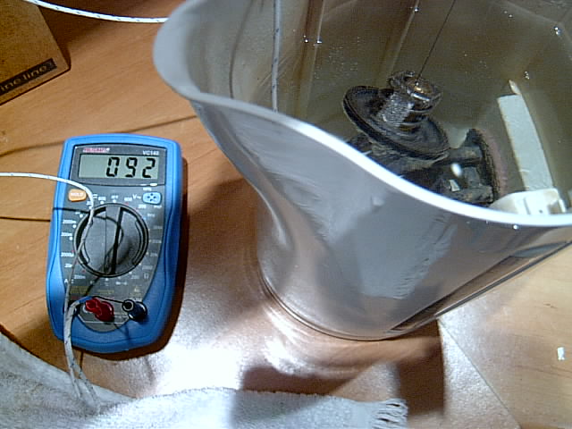

przed wymianą termostatu u siebie gotowałem go i zaczął się otwierać dokładnie przy 92* . Termostat Wahler bez obudowy bo do benzyny idea.gif

Znalazłem zlosnik.gif. Powyżej 5000 postów ma się dostep do super-hiper-intergalaktycznej wyszukiwarki grinser006.gif
Test in vitro nowego termostatu

co prawda filmik u mnie nie bangla... ale dzieki fotom wiem juz na co zwrocic uwage grinser006.gif
