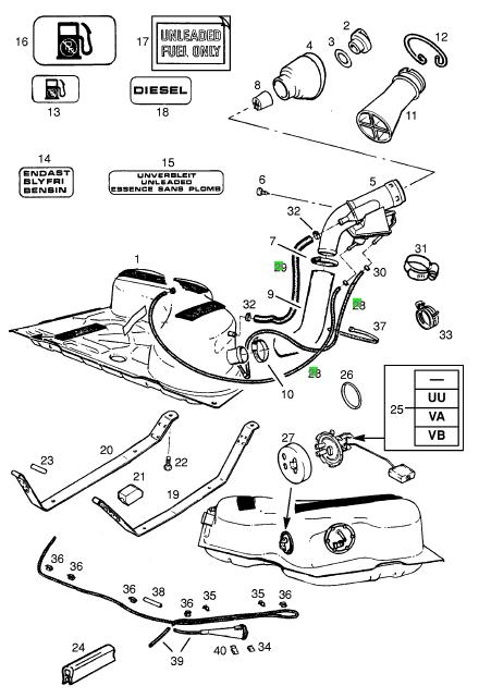

A gdzie zlokalizowac to odpowietrzenie?
Szukaj cienkich wężyków w pobliżu wlewu paliwa i rury od wlewu do zbiornika.
> zbiornika.
Na obrazku 28 i 29 to "węże wentylacji"

I mnie dopadło.
Dwa pytania:
1. czy wąż 29 to jest to, co kończy się we wlewie takimi prostokątnymi otworami (nad tą dziurą, w którą wkłada się pistolet)?
2. jak się zdejmuje te obejmy (30) trzymające wężyki (29)?
> I mnie dopadło.
> Dwa pytania:
> pistolet)?
I: tak
II: nieduzym srubokretem rozginajac miejsce zaciskania opaski. Opaska jest jednorazowa, wiec trzeba uzyc nowych, skrecanych.
