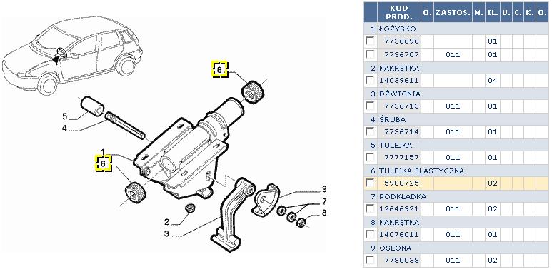

łożyska kolumny kierowniczej do wymiany, jak sama kierownica lata góra dół z odgłosem stukotu, w takim czymś
kupowałem w ASOokoło m-c temu, chyba 20 parę złotych sztuka, na foto łożysko metalowo-gumowe (wchodzą takie 2)

jak się do nich dobrać?
Musisz odkręciĆ kierownicę, potem zdjąĆ tę kolumnę, u mnie była jeszcze blokada kierownicy, więc trzeba od tego odkręciĆ stacyjkę, aby wyjąĆ cały trzpień na którym osadzona jest kierownica
Jak już masz na wierzchu, luzem cześĆ widoczną na zdjęciu, to przy użyciu takich narzędzi jak śrubokręt, kawałek grubego druta itd. jesteś w stanie wyciągnąĆ te "łożyska". One się łatwo poddają, bo są osadzone w gumie.
To bedzie to?
dokładnie to oznaczone cyfrą 6, jak brałem to w ASO nie pytali czy mam regulację kierownicy, czy nie, więc pewnie pasuje do obu modeli

U mnie bylo to samo, stukot denerwowal mnie strasznie, po rozebraniu okazalo sie ze lozyska maja bardzo duzy luz. Kupilem nowe ceny niestety nie pamietam. Po wymianie wszystko ucichlo i kiera nie miala zadnych luzow, ale po przejechniu tak okolo 20 tys km problem zaczyna powracac i nie wiem czy to winna kiepskich lozysk czy moze cos innego jest jescze wyrobione w ukladzie kierowniczym moze drazek kierowniczy, albo lozysko maglownicy bo to troszke nienormalne zeby po tak malym przebiegu problem powracal. Aha lozyska sa takie same przy kolumnie z regulacja jak i bez i nie zapomnij przekrecic kluczyka w stacyjce jak bedziesz rozbieral bo mozesz miec problem z blokada.
