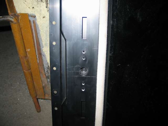

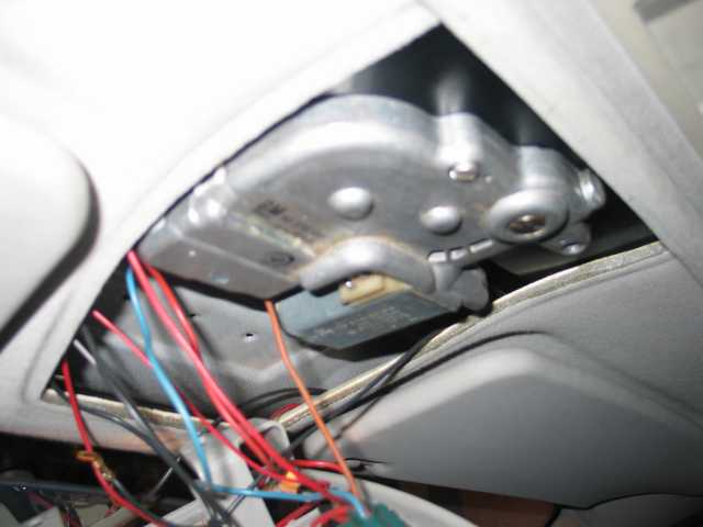

Nowszy silnik jest większy ciut i są małe kłopoty z umieszczeniem go . ja spiłowałem narożnik plastikowej obudowy płytki drukowanej prawie na maksa . ale dało się poskładać . szkoda że teraz nie mam szybra frown.gif

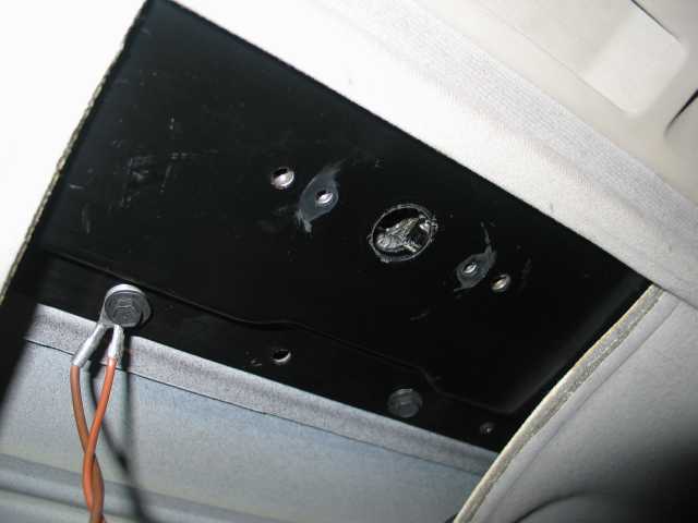

starszy był taki:
zaś ten który jeździł u mnie wyglądał tak :
a spiłowana część wyglądała tak :
o ile pamiętam miał o jeden kabel więcej do podłączenia, ale to by już trzeba sprawdzić na schematach - oczywiście uwzględniając rocznik auta !!

na fotkach andy-ego widać jak wygląda ta blaszka...

Silnik z aukcji jest nowego typu, podejdzie bez problemow. Kable z wiązki tego silnika: brazowy-masa, czerwony cienki-lampka +, szary cienki-lampka od włączników drzwiowych, czerwony gruby-zasilanie silnika (+) stałe, czarny cienki-zasilanie silnika (+) po stacyjce.
A propos podkładki dystansowej: u mnie jest silnik starszego typu (fotki powyżej), wkręciłem bez dystansu, działa od roku bez problemów (nie deformuje linki). Sruby do mocowania silnika: M5, długość gwintu 25 mm, łeb śruby walcowy, ale podejdzie też stożkowy. Mierzyłem też odległość od płaszczyzny silnika do końca osi zębnika: 14 mm w obu przypadkach (silnik starszy i nowszy-wysokość zębnika ta sama).

mój silnik pokazałem na fotach w tym wątku- możesz porównać z tym co masz u siebie.
> masz u siebie.
ja mam taki jak na fotkach wyżej (albo b. podobny)
