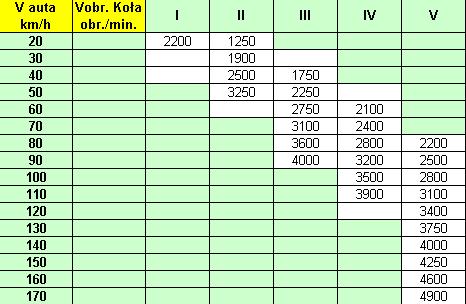

To ja mam szybkie, a samochód muł! Oto moje zapiski podczas jazdy, prędkości z zegarów, oczywiście zawyżone:
Pozdr.

Witam nie rozumiem o co chodzi z tym "szybkim" - "wolnym" przełożeniem??
Ja myślałem że "szybkie" to jest wtedy gdy przy 3000obr./min. mamy 100Km/h.
Może to ktoś wytłumaczyć?? Jak na moje to przy przełożeniu 3000/100Km auto jest mniej mułowate bo "silnikowi się minimalnie łatwiej kręci". Chyba że ja mam zupełnie złe rozumowanie..
POZDRAWIAM
Powinno sie to raczej tlumaczyc dlugoscia przelozen w skrzyni, tzn jesli skrzynia ma krotkie przelozenia, wtedy auto ma dobre przyspieszenie z miejsca, bo biegi sa krotkie i trzeba je czesto zmieniac lecz im szybciej jedziemy tym obroty silnika sa wieksze, auto wiecej pali itp. Dlugie przelozenia gwarantuja mniejsze obroty przy tej samej predkosci, a co za tym idzie i halas i spalanie sa mniejsze. Fakt, szybkie i wolne to nie jest trafne okreslenie majac na mysli skrzynie biegow.
PS. Oczywiscie moja skrzynia ma DLUGIE przelozenia, a nie zadne szybkie zlosnik.gif

OK. dzięki za wytłumaczenie, a raczej potwierdzenie moich przypuszczeń.
Jednak widzę pewną niespójność tego założenia na przykładzie tego co powiedział Kolega Matiix:
>TAK POPIERAM PRZEDMóWCE ALE U NAS JEST SZKOPUł Z SKRZYNIA I JEJ PRZEłOZENIEM GłóNYM PRAWDOPODOBNIE BO JUZ DOWIADYWAłEM SIE DUZO I TU JEST CHYBA PROBLEM
ale aby nie wpakowac sie zle łatwo to sprawdzic jedz autkiem 100km/h na 5 biegu i jesli masz obroty na poziomie 2700-2800 to bedzies z zadowolonyz dynamiki bo bedzies z mial przełozenie szybkie, a jesli bedzies zmial przy 100km/h 3000tys obrotow bo bedziesz miał problem jak i my wyzej wymienieni<
Tutaj chyba nasz Kolega się pomylił bo jak byk pisze że "szybkie" przełożenie to 2700-2800/100 chyba ze miał na myśli przełożenie długie.. ale ono nie jest "szybkie"...
Ja popieram Kolegę rostex. Przełożenie 3000/100 jest KRÓTKIE a nie wolne/szybkie i proponuję takie nazewnictwo bo inaczej nikt nic nie zrozumie z postów gdzie raz "szybkie" jest krótkie a raz długie. waytogo.gif
POZDRO
Czyli ja mając przy 100km/h na zegarach i 2800 obr/min mam długą skrzynię? Prędkość z zegarów, rzeczywista pewnie jest mniejsza...
Ale jeśli mierzyć prędkość TID-em (którego się pozbyłem) lub GPS-em, to jadę rzeczywiście100 km/h przy zegarowych pewnie ok. 105 i mam obroty ok. 3000, więc z tego wynika, że mam krótką skrzynie?
Kto odpowie? Pozdr.

Ja słyszałem że silniki 16V maja krótkie skrzynie. Ale dobrze by było gdyby ktoś to potwierdził.
no wiec moze i tam troszki zamieszałem ael mozna to łatwo wytłumaczyc na przykładzie jak juz pisałem roweru
1. jesli da sie na wieksza zebatke w przodzie roweru a z tylu na najmniejsza to bedzie nam sie trudniej rozpedzac ale pozniej bedziemy potrzebowali mniej krecic by jechac np:40km/h czyli jakby skrzynia długa
2. a jesli damy z przodu na mniejsza zebatke a z tylu tez na najmniejsza to bedziemy sybciej przyspieszac ale pozniej trzeba bedzie robic wiecej obrotów by jechac te 40km/h
te przykłady sie chyba przekładaja na wytłumaczenie czemu jedna skrzynia z tym samym przełozeniem lepiej i szybciej reaguje na gaz od drugiej, tylko ze trzeba wiedziec jakie sie ma to przełozenie główne ( ja to tak nazywam bo to ma inna nazwe tylko nei wiem jakaa) czyli alb mamy 67 (teoria 1) ząbków na kółeczku albo 72 (teoria 2 )
troszki nagmatwane ale chyab jasne, a najlepiej wsiasc na rower i sie zorientowac smile.gifsmile.gifsmile.gif
szybkie znaczy króka skrzynia--lepiej sie zbieramy i lepiej czyuc przyspieszenie
wolne znaczy długa skrzynia gorzej samochód reaguje na gaz
