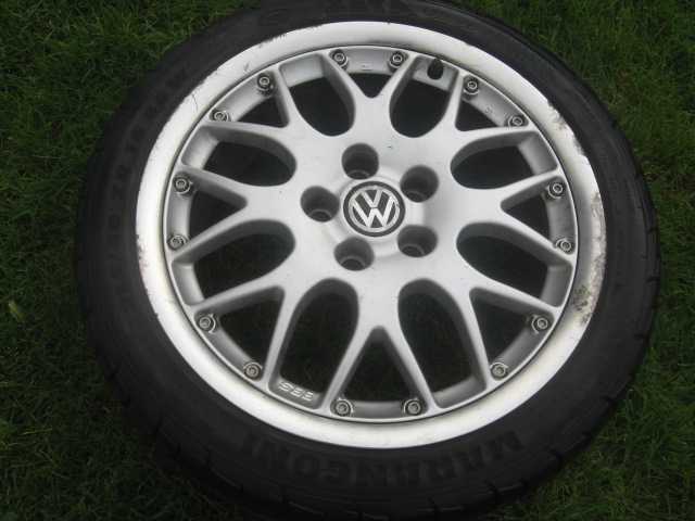

renowacja felgi
jak pozbyc sie tych wzerów na czesci chromowanej felgi da sie to zrobic sposobem domowym?
jaki moze byc koszt takiej usługi w zakładzie?
Spolerowac trzeba. Zedrzeć lakier a potem wypolerować. Da się to sposobem domowym. Scansol a potem kilka papierów sciernych i pasta do polerowania.

no nie do cento a do drugiego samochodu w domu ale wolę tu zadać pytanie bo bardziej kompetetni użytkowicy (wileu polerowało już felgi i maja doświadczenie) i szybsza odpowiedż zlosnik.gif
dokładnie tak, scansol, papier ścierny, filc+ pasta
ok, od jakiego papieru zacząć a na jakim skończyć?
z tego co wiem najlepiej kończyć drobno źarnistym wodnym by wygładzić powierzchnie a zacząć niewiem od jakiego

jesli to felga 2-czesciowa to zacznij od rozebrania jej
a jak nie to potraktuj rant scansolem lub innym srodkiem do zdzierania starych farb (te polskie tez są dobre) tylko natkładaj grube warstwy szybciej pójdzie
potem papier, mysle ze wystarczy zacżac od ok 200 - 300 a skończyc na 2500 wodnym
potem pasta auto max i polerowanie na wysoki połysk
pozdro

szczerze to wolalbym by to zrobil jakis specjalista. koszt usuniecia starego lakieru, malowanie proszkowo plus bezbarwnym na wierch to ok 60 zl od felgi (zalezy od rozmaiarow) Ręcznie zdzierac farbe z 4 felg i polerowac to tyrzebaby miec jakies 3 tygodnie L4 zeby.GIF
felgi sa 2tlg wiec rozkrec sobie je, latwiej bedzie ci robic

co ty gadasz z tego co widac na fotce i tego co mówi oscar czyli ze są rozkrecalne to renowacja samemu nie bedzie az tak trudna
ranty zdemontujesz usuniesz lakier z nich scansolem i wypolerujesz
a srodki zmatowisz papierem i oczyścisz benzyną ekstrakcyjną i pomalujesz we własnym zakresie i bedzie gut

wydaje mi sie że ranty na tych felgach są fabrycznie wypolerowane i pokryte klarem (tak jak np: w borbet'ach t), a jeśli tak jest to powierzchnia jest w miare gładka wiec dużo roboty nie bedziesz miał przy polerowaniu wink.gif

w większości felg seryjnych jak ranty sie świeca to wcale nie są przepolerowane a przetoczone, jak się zedrze klar to są tam takie delikatne rowki które łatwo wyrównać

zgadzam sie , troche źle napisałem pisząc że są polerowane fabrycznie, ale powierzchnia na takich rantach jest równiejsza niż na "malowanych" felgach wink.gif

a malowales kiedys felge samemu? znam jednego goscia ktory malowal alu i mu to jakos wyszło, pozostali tylko stalowki. bo ja kiedys chcialem i efekt byl taki ze farba po 2 miechach zaczeła odpryskiwać (temperatura, kamienie)
